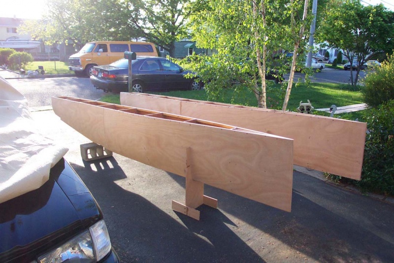

блин кто бы рассчитал все это хозяйство , было бы гут
примерно так должно получиться
- 13498383.jpg (184.44 КБ) 3198 просмотров
это получается можно нугрузить под завязку а скорость и бенза практически не изменятся
Да, тут главное вычислить оптимальную скорость и ее придерживаться.
Прикол в том что газ на всю катушку приводит к сильному росту расхода топлива и небольшому росту скорости. В общем тише едешь дальше будешь
А масса судна оказывает небольшое влияние на результат

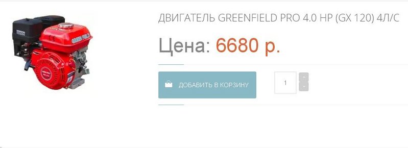

я так понял еще и двигатель надо с низкими оборотами и большим винтом
наверно можно 4 тактник китайский приспособить и будет щастье
Ну это если совсем заморочиться. Тут еще винт найти надо и к двигателю его приделать.
Да и КПД ДВС максимальный лежит в районе оборотов где он развивает максимальный крутящий момент, а у бензиновых эти обороты довольно большие, у дизиля меньше. Но на холостых жрут все.
Опять же редуктор другой нужен будет. В общем если совсем по серьезному то тут едва ли не двигатель в придачу сделать придется.

я вообще то имел в виду двигатель от мото культиваторов , мотоблоков и пр.они низкооборотистые а винт напрямую на валу сделать
- боывюло.JPG (21.98 КБ) 3191 просмотр
то есть можно в очень небольшой бюджет уложиться
Ну так то варивнт.
