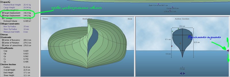

При изменении веса каякера красный график уходит вниз, но стабильность остается в пределах 116 процентов - эт смертельно или не очень?
Re: kfoundry1.6.4
Сообщение Иванов Андрей » 16 июл 2012, 14:08
при проектировании надо поднимать уровень воды так, чтобы совпадали Таргет Диспласемент и Дизайн диспласемент

ага.. а на конечный результат это сильно повлияет? У меня разница в 10 кг примернона шаблонах различие в 2 сантиметра есть... Емае, у меня уже шпангоуты выпилены... Теперь все переделывать?
Re: kfoundry1.6.4
Сообщение Иванов Андрей » 16 июл 2012, 19:50
не надо переделывать шпангоуты, просто посмотреть, переместился ли кокпит, если да, то только его перепечатать

кокпит я не печатал, и он переместился. Спасибо!
А теперь блиц вопрос - если делать по пунктирной линии - различия с "оригиналом" сильные будут?
Просто делал с запасом - мало ли, заготовка дернется, лобзик вштырит или птыц стукнет в голову.. Короче, на всякий. А теперь вот вроде все красиво - снимать ли этот сантиметр несчастный?
