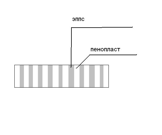

пенопласт + ЭППС 50 х 50
А как их женить между собой? Послойно или как, не могу допетрить

вот так
Мысль Вашу понял. Пузырьки с эппс склеятся корректно? Хотя что им мешает... Интересно :|

еще можно пенопласт внутри а снаружи ЭППС , фото было или на этом форуме или разборный SUP ? но это сложнее
