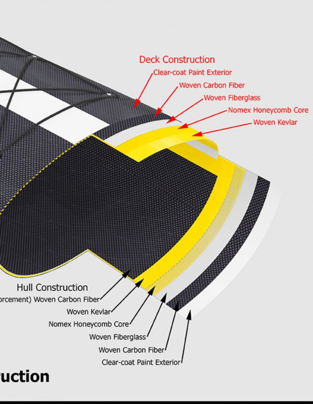

Сообщение Vadim Sharapov » 28 мар 2023, 16:36
А Номекс то тебе зачем? В вулкан собрался на каяке лезть? :shock: Он же огнестойкий, потому и дорогой. А чем соты за тыщу метр не устраивают? Или Грета Туборг напела что надо природное, экологически чистое. В соседней ветке Шмырин про новый Сеабёрд рассказывает, на фото видно что сендвич на основе Сорика. Хотя, конечно, если две цены нормальной лодки не в тягость, то можно и бальсу. Только чего то не видать бальсо строителей. Карбон, кевлар клеят, хотя тоже подороже получается, но и выигрыш есть. Склеить лодку из пробки дороже карбона, очень интересная религия. :D

Сообщение Ерик » 28 мар 2023, 17:01
Мне незачем, а так это стандарт на топовых лодках
Сорик- 600кг куб
Номекс -30

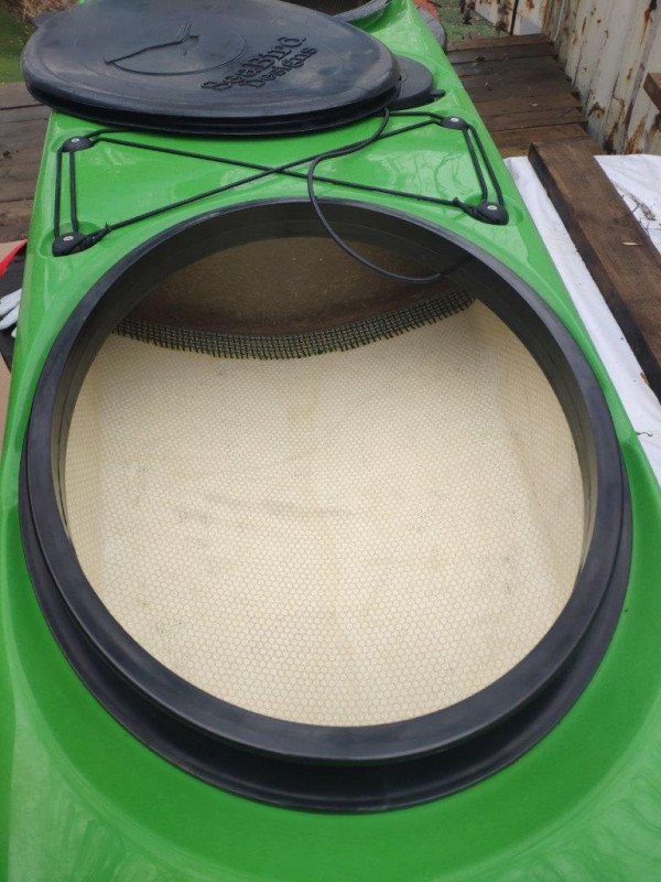

Сообщение Vadim Sharapov » 28 мар 2023, 17:11
вот картинка из соседней ветки
а вот этот самый материал, в Москве за тыщу рублей. Бери и строй
https://carbon-info.ru/catalog/armiruyu ... ialy/3308/
плотность сорика посмотри повнимательнее. 90 грамм кв. метр
