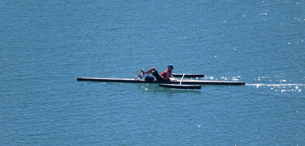

В развитие концепции, представленной на фото ... Аутриггеры заменить на глиссирующие, придать небольшой угол атаки, сместить назад, чтобы не мешали грести, дополнительно немного приподнять над водой, и вы король на вашей реке. В принципе, мне всё здесь нравится, просто осталось сделать последние штрихи. Но даже и это уже хорошо.
На фото человек крутит педали. Его ходовые крены значительно меньше, чем будут при гребле байдарочным веслом. Поэтому такая высота установки аутриггеров для байдарки не подойдёт. Надо повыше поднять. Меньше 15 градусов никак не получится.
Но основное здесь угадано. Корпус узкий, аутриггеры подняты. Зачёт. Невооружённым взглядом видно, что при установке аутриггеров применялся мозг, а не орган, с пом. которого так любят "думать" в матушке России.
В развитие концепции, представленной на фото ... Я бы просто отпилил задние половины аутриггеров, заглушил дыры и дал бы угол атаки что - нибудь около 7 градусов. Днище у транца лучше сделать чуть вогнутым (туннельные обводы).
Радует, что не все в этом мире отказались от мышления. И это не шутка с моей стороны. Но если бы я не знал, что это за фото, и меня бы спросили, верю ли я, что это сделано в России, я, не сомневаясь ни одной секунды, ответил бы "НЕТ !!!"
Пока же мы никак не можем выйти из стадии кривой уставновки бутылок с помойки. Лет через 20 - 25, глядишь, начнём ставить бутылки правильно. Нефти у нас много. А вот с мозгами - огромная проблема. Именно это, а не что - то другое, является корнем всех наших неисчислимых бед. Кнопочки к вашим услугам. Давайте ! Вперёд, ребята ! Главное, ни в коем случае не думайте ! Просто осатанело жмите !
На моей посудине они стояли чуть выше чем на этом фото, я говорил что-то про 10см над водой, схема была похожей. Задняя балка крепилась в месте герметичной переборки позади кокпита и не мешала махать веслом если приходилось (я пользовался паруском квадрата два-два с половиной), передняя была в районе передней герметичной переборки, на ней же была расположена мачта. Если найду фото - выложу.

Важен только угол установки. Высота важна лишь тогда, когда вы ещё знаетеи ширину и готовы рассчитать этот угол.они стояли чуть выше чем на этом фото, я говорил что-то про 10см над водой,
Высота 10 см прямо у борта означает гигантский угол. А если в метре от борта, то от угла мало что останется, и макать аутриггеры а воду при гребле байдарочным веслом вы будете практически при каждом гребке.
Фактически, высоту установки аутриггеров при гребле байдарочным веслом нужно измерять в конце гребка с противоположной строны. Высота установки при стоянии на ровном киле вообще не несёт в себе никакой полезной информации для конструктора.
У мужика на фото ходовые крены при вращении педалей на порядок меньше, потому что нет никаких отталкиваний от воды за пределами корпуса лодки, и совершенно по - другому работает опорно - двигательный аппарат.
