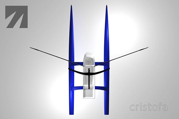

а может попробовать в kfoundry рассчитать , накидать примерно такую модель и там все параметры будут в том числе и сопротивление
vavan181
Сообщения: 746
Reputation: 11
Город: алапаевск
Сообщение vavan181 » 05 июн 2015, 02:26
так наверно лучше будет вообще там сделать поплавки и распечатать чертежи шпангоутов

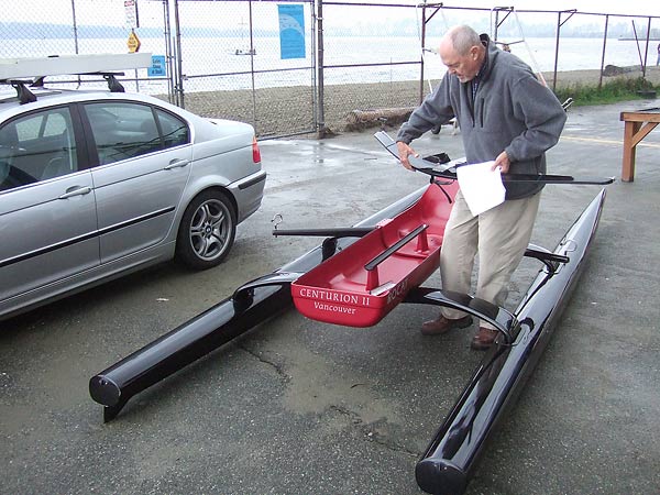

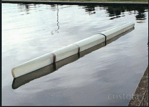

Нашел я кстати длинну роката. 4.5 метра.
И вот занятная картинка, его поплавок до покраски.
Видно что он пустой с очень небольшим количеством шпангоутов
