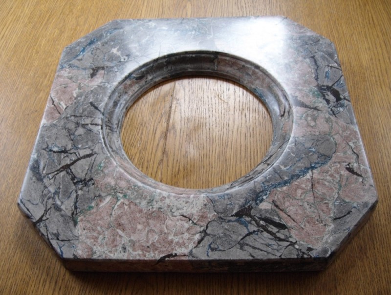

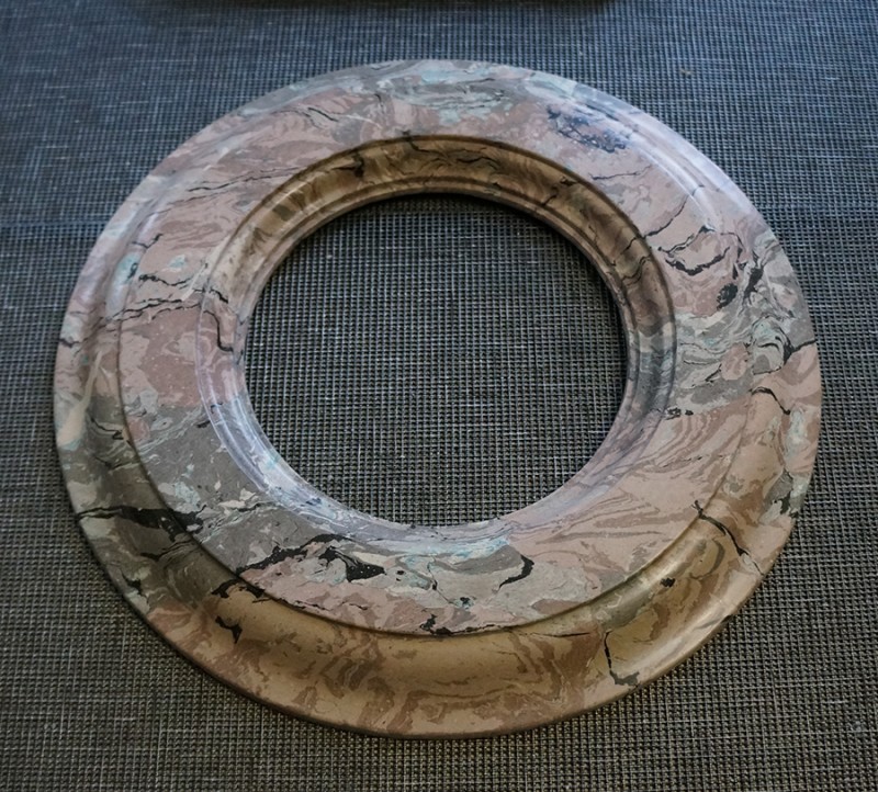

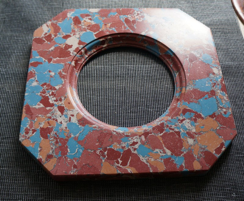

Значит где-то неправильно с гипсом работали. Он отлично шлифуется и полируется. На фото только гипс (с добавлением нат. железоокисных красителей) просто шлифовался и немного заполирован шкурой от1000 и выше. Можно еще лучше заполировать - до зеркала.
- DSC03708a.jpg (212.58 КБ) 2726 просмотров
- DSC03688a.jpg (217.39 КБ) 2726 просмотров
- DSC04844a.jpg (128.32 КБ) 2726 просмотров

Да, выглядит как мрамор. И полируется - это да!

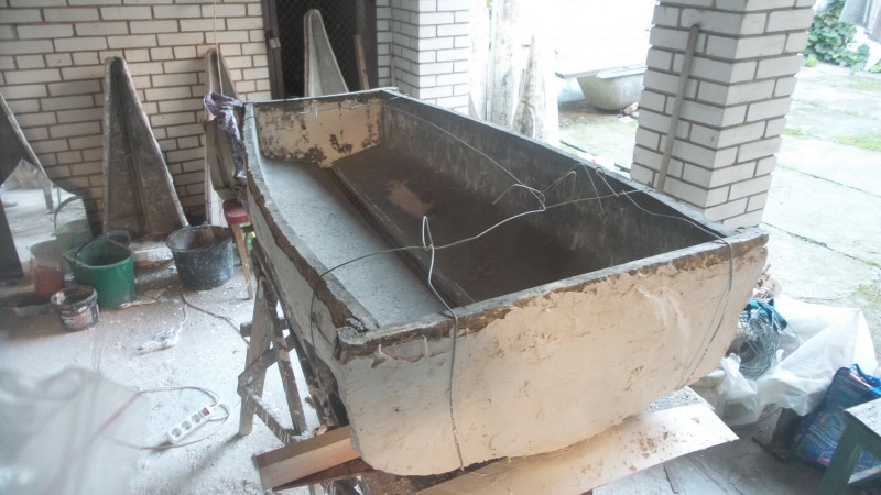

Закончили последнюю деталь, самую большую.
Осталось сделать форму сидухи.
Далее приступим к отливке болванов из гипса.
Заказал стеклофибру. Буду добавлять в раствор.
Работаем...
Работаем...

Aleh писал(а):Поздравляю с завершением очередного этапа. Значит после просушки будущих болванов можно ожидать серию изделий?
Заделываем дырочки и будем отливать.
А просушка до какой степени требуется?
Измерять по оставшемуся весу? или влагомером как для дерева?
Честно не знаю, поэтому спрашиваю.
Я так понимаю, что при нагревании в автомате болван может покробить от температуры при наличии в нем влаги?
В детстве кидали в костер шифер, особенно влажный - феерично взрывался.
Учитывать, что гипс до 1 процента может увеличиться в объеме при твердении, поэтому
при высыхании может повести (я понимаю, что болван будет полый).
Влагомер не надо. Просто посушить, что бы пара не было от горячего пластика и не охлаждал его раньше времени, потом проверить геометрию.

Ну да, заметили тоже, что форма при высыхании отходит от болвана, местами появлялись щели до 1мм. Думаю что в целом на геометрию не сильно повлияет.
Пока будем проверять на стыковку деталей и доводку поверхности - подсохнет.
Если дотронуться рукой - влажный гипс - холодный, а сухой вроде как - теплее, по ощущениям.
Если будут дожди - заберу с улицы в помещение. Может вентилятором обдувать? Смотрю, когда ветер на улице был - хорошо подсыхает.
Вообще, пока держится лето ), тепло. Далее точно в гараж придется перебираться.
