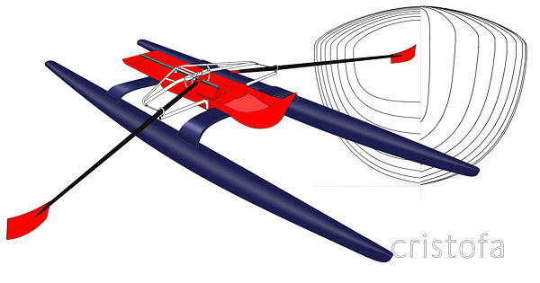

почитал еще теорию , водоизмещающие суда являются более экономичными , а чтобы выйти на глисс нужно как миниум 35 лс на тонну веса , так что для 2 человек 5 лс мало , а водоизмещающие суда корпус расчитывается в зависимрмти от скорости , короче это темный лес для меня , поэтому надо взять обводы 17 футового каяка и буде щастье
В принципе если водоизмещающий катамаран будет развивать 10-15 км ч то этого для прогулок и отдыха вполне достаточно, а пытаться сделать из 5 лс скоростную глиссирующую лодку это наверно все таки утопия , поэтому предлагаю остановиться на водоизмещающем катамаране .
Ну он там с весом погорячился поручни по 7 кг. Поплавки 72 кг. Палуба 17+8.5+4 кг.
Можно не теряя прочности в два раза меньше сделать все.
Общий вес 133 кг. Это больше чем у оригинала, причем при условии что оригинал крупнее.
Ощущение что это не лодка а легкий броненосец
C весом он конечно погорячился , но для плоскодонной глиссирующей лодки все таки нужен запас прочности , а то она может просто развалиться на волнах
