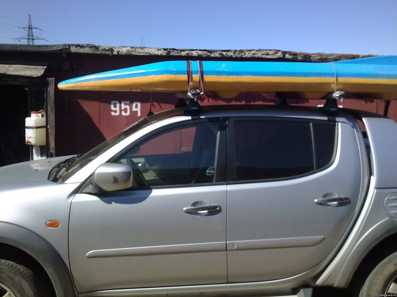

Так то человек его в кузове и на крыше возит.

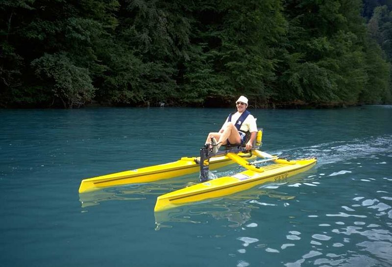

- 6433508.jpg (71.73 КБ) 3469 просмотров
О, наш человек
- Seacycle.jpg (80.72 КБ) 3467 просмотров
