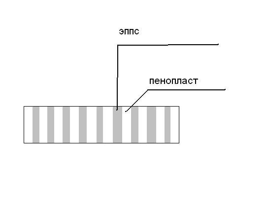

я тут начал приблизительный расчет веса доски делать . взял доску 4.5м х 0.74 х 0.13 объем получился 0.25 м3
берем эппс плотностью 35кг м3 , получается на доску 35 х 0.25 = 8.75 кг плюс стеклоткань плюс стрингера
беремм пенопласт плотность 15 м3 , получаем 3.75 кг , очень хороший результат , но прочности этого пенопласта я думаю не хватит , поэтому предлагаю такое решение , пенопласт плюс эппс пропорции можно регулировать толщиной материалов
