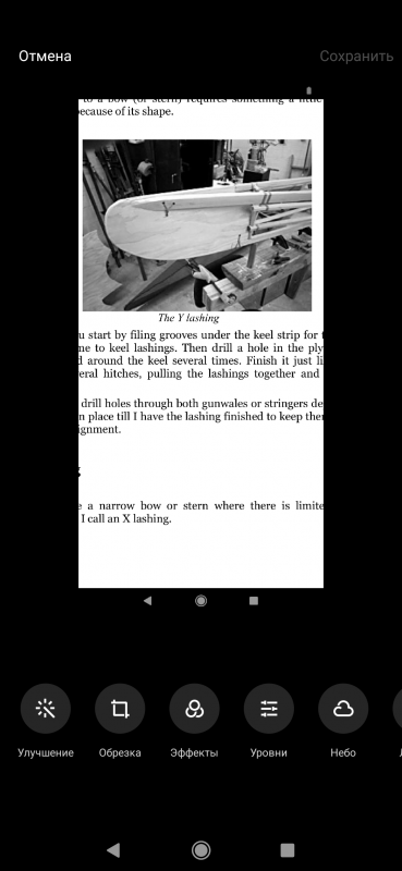

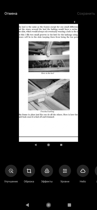

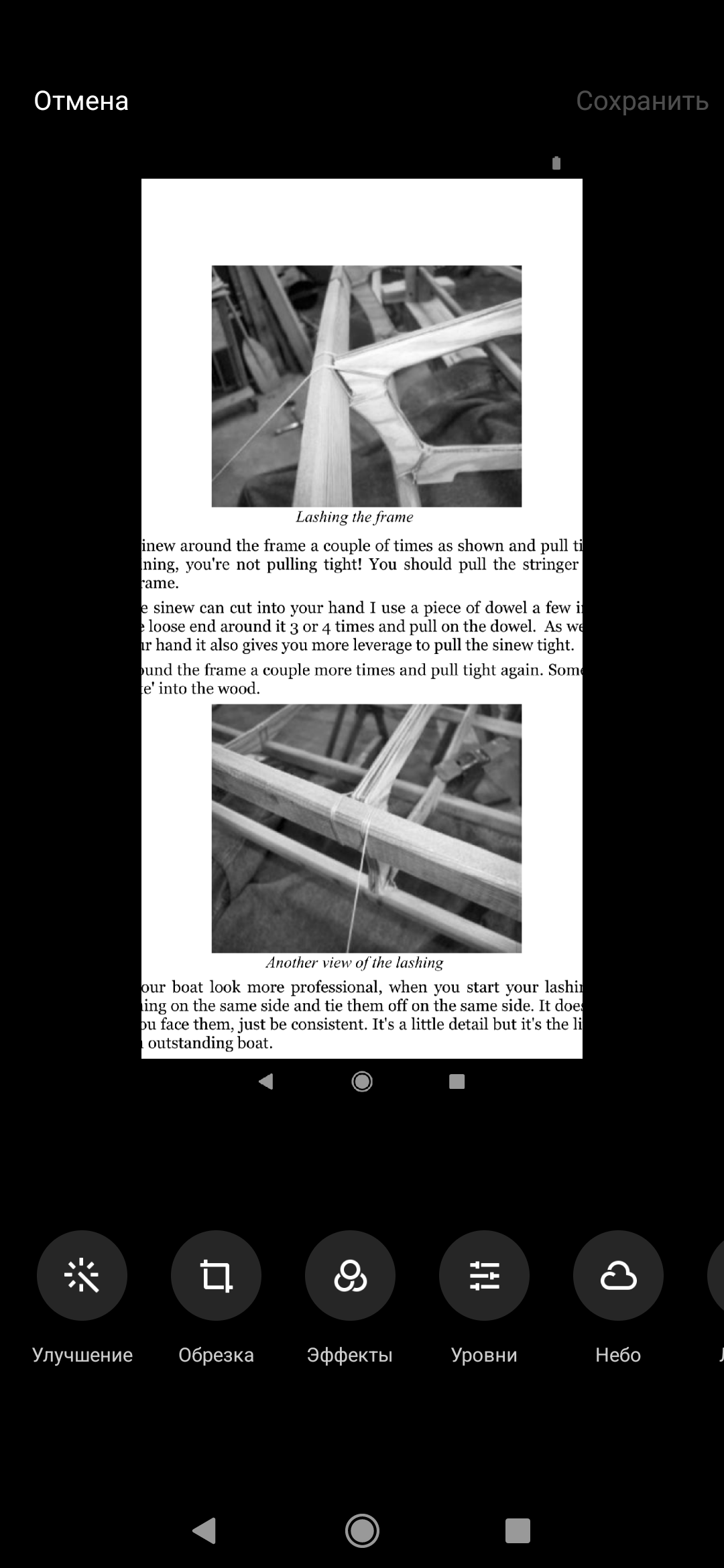

Попрочнее будет. Видел также кевларовые нити. Миллиметрова кевларовая нить 70 кг на разрыв. А та что потоньше миллиметра 45 кг на разрыв. Вообщем моя нить - золотая середина . Обматывать буду по книжке нерусской . Сверху нити все вскрою лаком. Думаю никуда не денется в плане распушится,намокнет и так далее.

Плюс я ещё вначале все на шурупы прикручивал. Шурупы заменю деревянными чепиками на клей. А сверху обвяжу. И в лак. Будет крепко думаю.

Если тема про то чтоб по максимума нить не выступала на деревяхе ,то это делается элементарными насечками в деревяхе куда уйдет нить круглая и сравняется с поверхностью деревяхи
