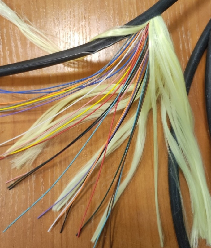

Нашел кевларовые нитки 1 мм толщина. На озоне за 700 р 500м
Плетёные нитки плохо для вязки набора, шкура будет в этих местах протираться.
Ровинг я беру из оптоволоконных кабелей

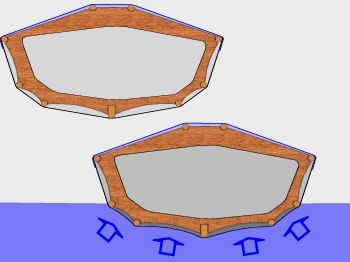

И не забываем про форму поперечных секций 🤓

Евген86
Сообщения: 239
Город: Ейск
Сообщение Евген86 » 07 фев 2024, 19:49
Очень заморожено. Проще уже стяжками нейлоновыми обвязывать

Сообщение Евген86 » 07 фев 2024, 19:59
Вязка это я так понимаю страховочная. Так то соединения там на чепиках деревянных должно быть. Вставляются взамен временных саморезов при сборке каркаса. А чтобы не терло шкуру- по идеи канавки в деревяхах проточить чтоб они обвязка была утоплена в дереве. Потом сверху собранный каркас в лак дунуть чтоб и нитки и дерево под лаком были. Я так планирую на своем каяке делать.
