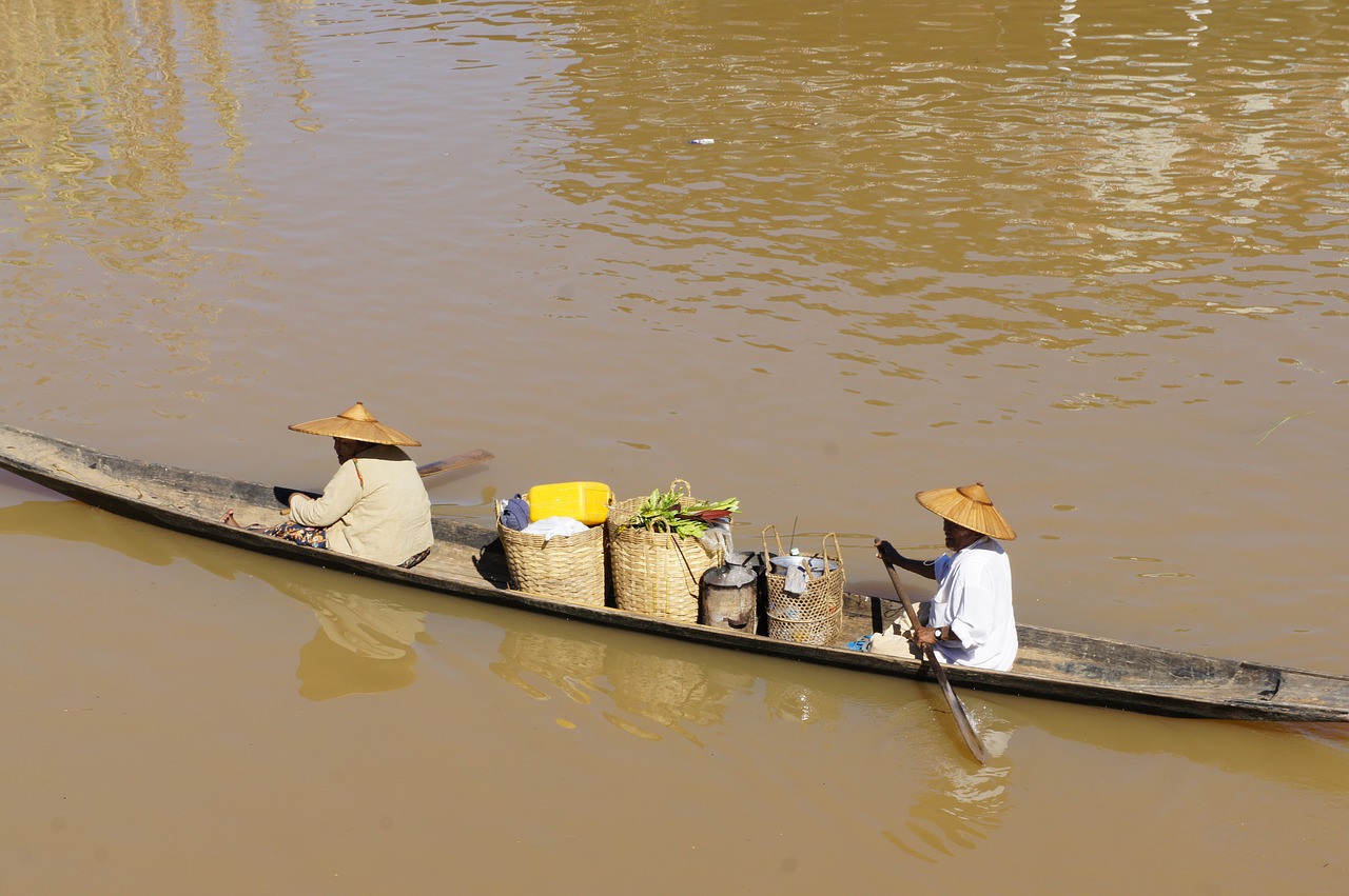

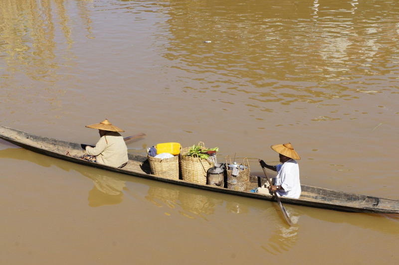

Это даже уже не дикий бред, а какая - то следующая стадия, имя которой мне неизвестно. Вся, алё, вы слышите меня, вся Азия и Латинскиая Америка плавает на таком. Причём поскольку качества нормальной лодки в сияке не сохраняются, то сияков там они отродясь не делают, потому что не дебилы !!!
Очнитесь от дурмана уже, посмотрите вокруг себя, посмотрите, как живут люди, на чём они ходят, по каким водам. Исключите из рациона галюциногены !

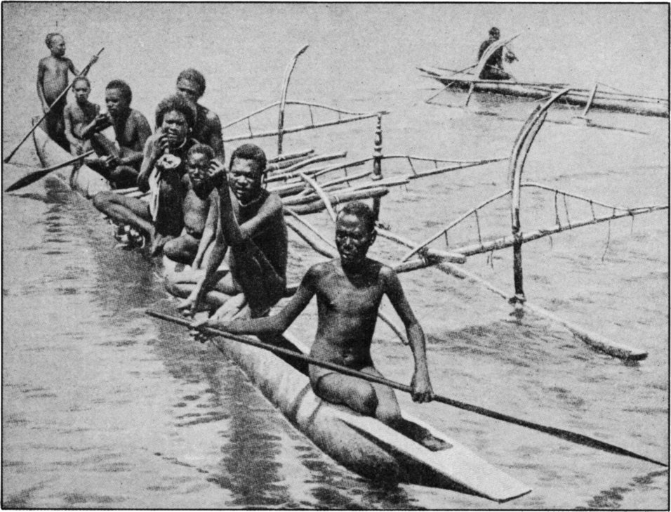

А как оно рулится? Вероятно, кренами?
Сообщение Аутриггер » 13 ноя 2020, 10:06
Да как угодно - хоть кренами, хоть хренами, хоть рулями, хоть вёслами. О другом речь ! Тут кое - кто пытается доказать, что такая лодка бессмысленна, опасна, не нужна и прочий дичайший бред, основанный на нелепейших сектантских представлениях отпетого сиякера. А сотни миллионов многие тысячи лет плавают на таком и в хрен не дуют !
