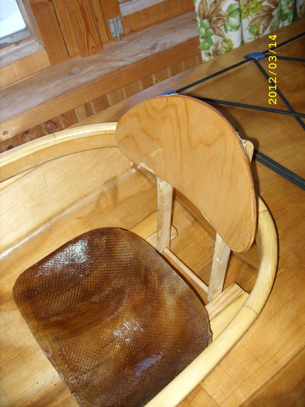

В принципе это Г-образные направляющие, в их кормовой части отверстия под оську, на которой крепятся стойки спинки. Спинка опирается на комингс кокпита (что не есть хорошо). Высоту спинки буду уменьшать до предела при эксплуатации путём подрезки стоек. Угол наклона зависит от выбранных отверстий в направляющих банки и её продольного положения. Как фиксировать положение банки без железяк - пока не придумал, но она и так не особо ёрзает взад-вперёд. Продольной центровки не предусмотрено, надеюсь, что угадал при проектировании. Разница в росте - за счёт ножных упоров, сделанных по образцу сит-он-топа.
Re: Каяк-двойка
Сообщение Legalizer » 11 апр 2012, 00:17
Отмечу, что такая конструкция спинки делает невозможным надевание неопреновой юбки. И эскимос с такой спинкой условно возможен.

5 копеек. Видел такую конструкцию - задняя переборка укрепляется брусом, в брусе вырезано отверстие. На спинке предусмотрен штырь, который входит в это отверстие. Спинка получается съемная, и можно ставить разные спинки, от низкой гоночной до вальяжной туринговой.

Я правильно понял, отверстие вертикальное, брус выше банки на 50...100мм? Спинка, соответственно, на штыре может вращаться вправо-влево?

Юбку можно надеть будет, но только не неопреновую, а тканевую с подтяжками - она по-свободнее будет.

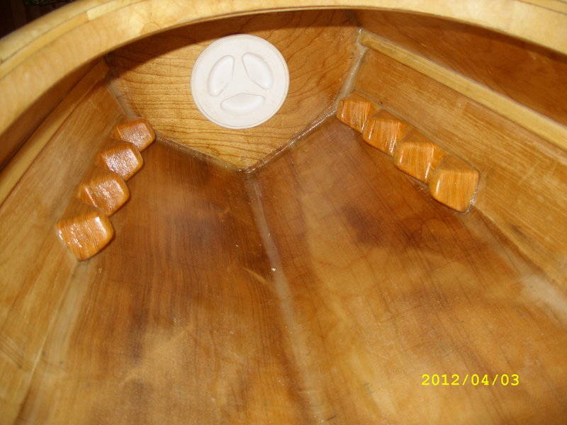

Не уверен, но мне кажется, что пятки, упираясь в наклонное днище всегда будут съезжать вниз к центру днища, из-за чего придется всегда делать усилие чтобы нога держалась на упоре. Но тут конечно надо смотреть по месту.
Штырь прямоугольный, и ничего не вращается. Видел на скин он фрэйм каяке, основной замысел был чтобы вынув спинку в корму можно было положить шмот, поэтому брус был укреплен достаточно высоко и держался на фальшбортах, соответсвенно параллельно воде. В деревянном каяке можно подклеить брус под палубу.
