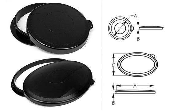

А это не оно?
Здесь вроде есть чертежи.
http://www.kajaksport.fi/products/hatches
Сообщение asi2007@ukr.net » 07 апр 2018, 16:02
Constantine писал(а):А это не оно?
Именно! Спасибо большое! Странно, что я не увидел, хотя на это сайт захлдил!

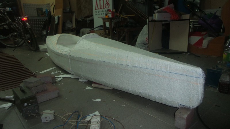

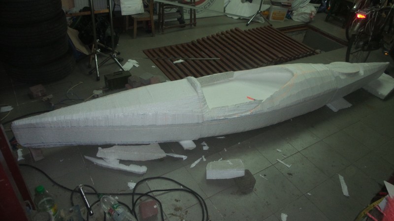

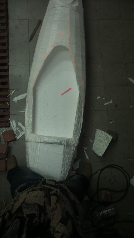

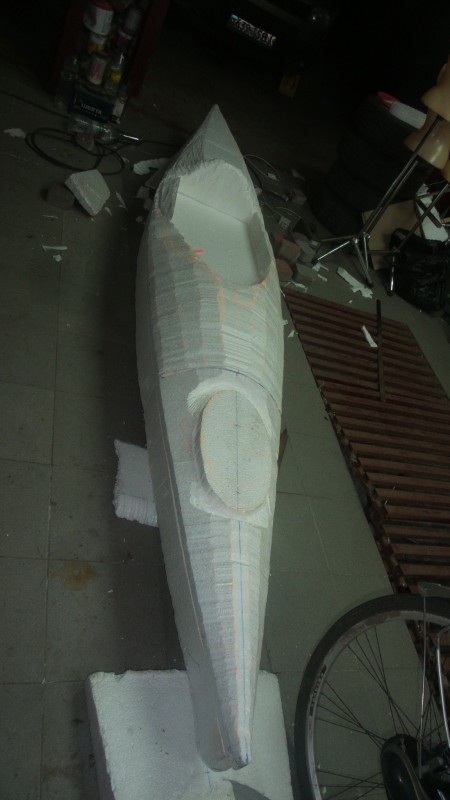

Довожу форму. Нарастил борта в кокпите. Врезал люк.
Двигаюсь понемногу...

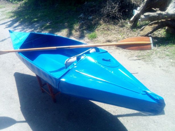

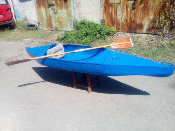

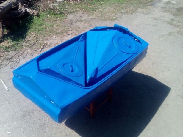

Второй раз нахожу вот такую разборную секционную байдарку из алюминия. Харьковский авиационный завод сделана при советах.
Секции вкладываются в середину довольно оригинально.
Длина 2,9м ширина 0,7м. Разобранная длина 1,2м.

asi2007@ukr.net ! А доводите корпус каким образом? Я использую наждачную бумагу на твердом основании, в отдельных случаях шлифмашинку. Большая проблема с отходами, ввиду их электростатичности. Взвешенная составляющая везде и всюду.
Сообщение asi2007@ukr.net » 04 май 2018, 01:24
Да, согласен, пенопласт не предназначен для механической обработки. Я его режу раскаленной струной и только на улице. Слава Богу этот "вонючий" этап прошел. Теперь буду шпаклевать гипсовой финишной шпаклевкой. Вот ее и буду при необходимости шкурить. И то, так как корпус я планирую под термовакуумную формовку, то и до глянца доводить не нужно. Главное без глубоких царапин. И Это хорошо)
пилигрим
Сообщения: 158
Reputation: 3
Город: киев
Сообщение пилигрим » 04 май 2018, 23:03
Я использовал шпаклёвку по дереву в ведёрках, твердая и шлифуеться нормально. Зжесь важно оптимальный слой,иначе то тяжолая болванка или вмятины при тонком слое при переносе.
qazqas
Сообщения: 2058
Reputation: 41
Город: Миньковецкое г-во
Сообщение qazqas » 05 май 2018, 00:13
В гипсовую финишную можно ПВА добавить- трескаться не будет и заглаживать легче. Дольше сохнет.
