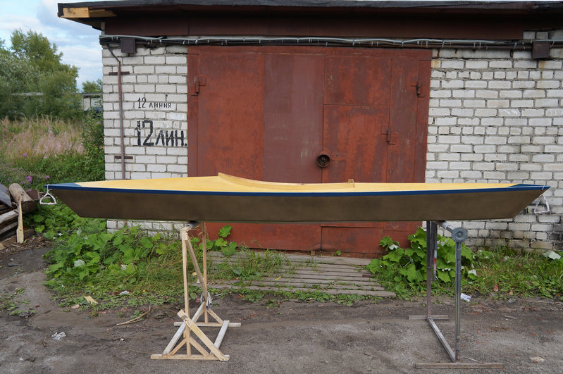

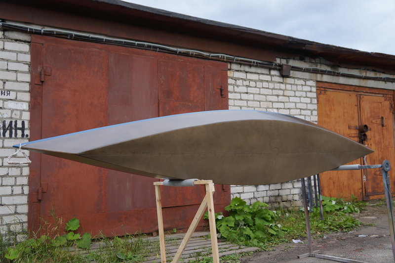

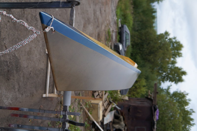

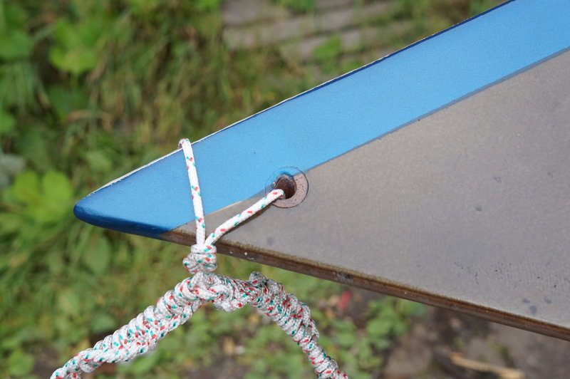

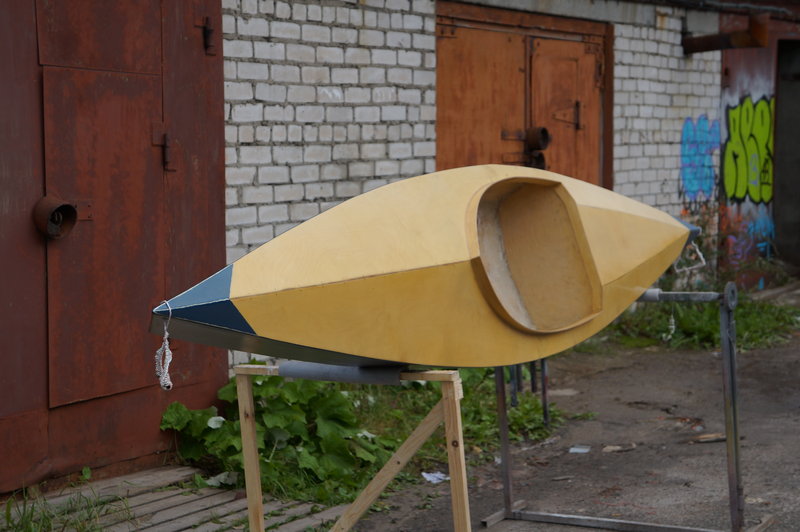

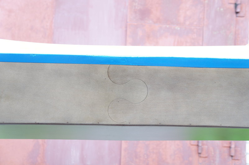

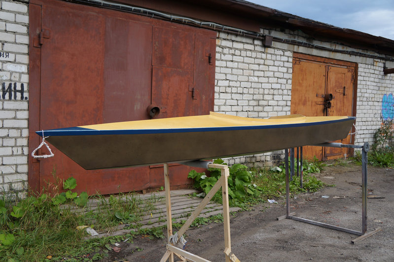

Прошу оценить мой Laker. Распил на станке. Ткань 160 гр/м конструкционная. Смола ЭД-20. Лак финский для наружных работ уретаново-алкидный колерованный. Строили месяц с перерывом в неделю, в основном по вечерам.

Сообщение Егоррр » 22 авг 2014, 05:31
Ещё фото

Re: Laker 13
Сообщение Егоррр » 22 авг 2014, 05:36
И ещё чуток.

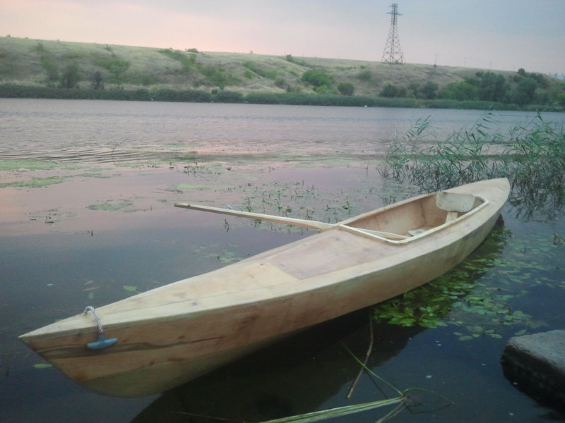

Сообщение radu » 22 авг 2014, 14:26
А я вот по мотивам Okwata построил.
Сейчас занят подготовкой к покраске.
