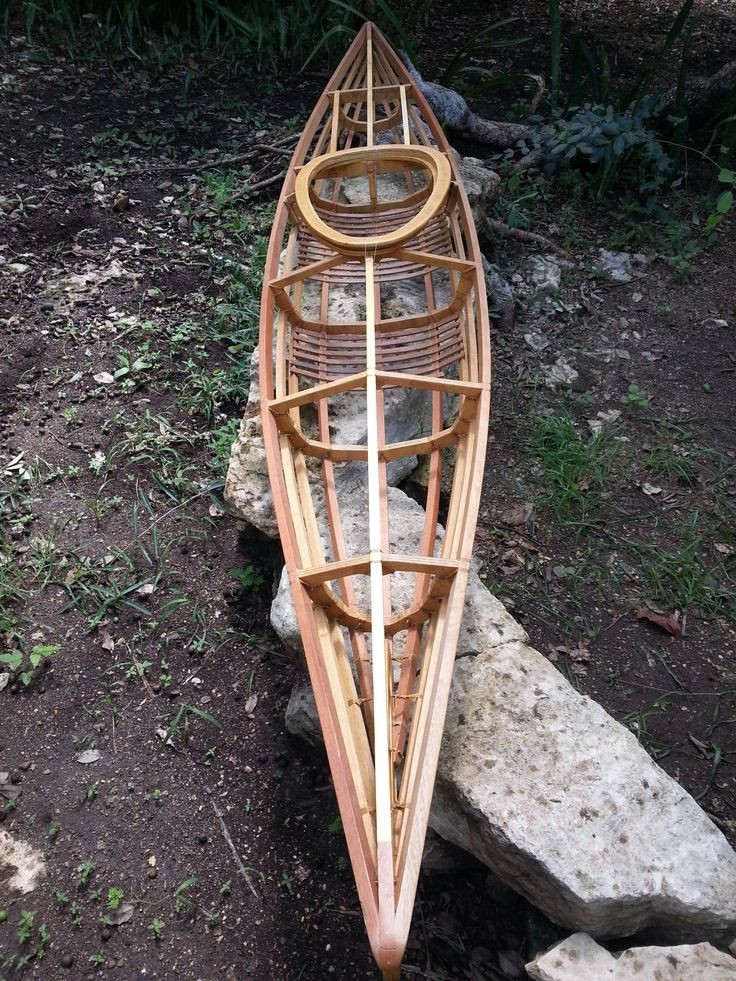

Поподробнее про квадратную трубу . Выставили . Нанизали. Собрали . А потом труба высовывается ,внутрянки выпиливаются на собранном каркасе или как?

До пенсии по реечкам так собирать можно. Очень кропотливая работа.
Сообщение HEKOT » 01 фев 2024, 05:27
Евген86 писал(а): ↑
01 фев 2024, 05:20
Ёрик надро... В смысле, приспособился. Собирает за пару дней.

Два дня. Сборка стапеля, распил материалов, укладка рейка- фанера верх-низ, выравнивание стыков секундным экспресс-клеем, шлифовка наружной поверхности💪.
Остаётся оклейка снаружи, шлифовка и оклейка внутри, склейка половинок...
7 разных лодок ...

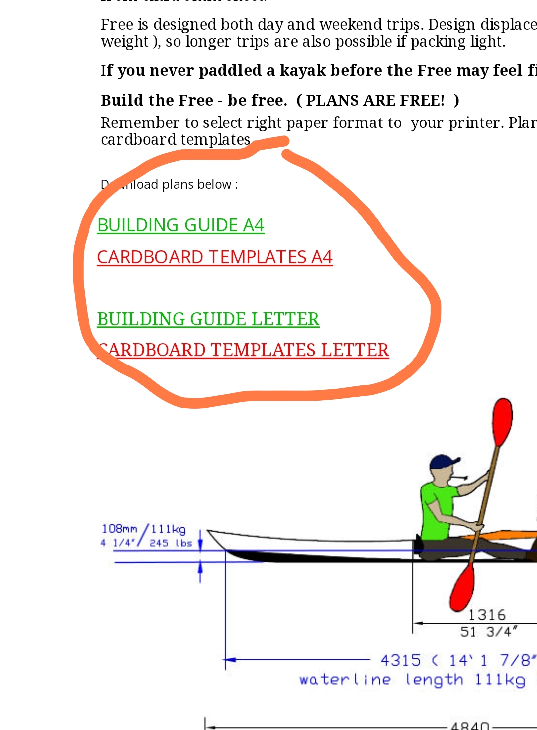

Наткнулся на хорошо "разжеванную" Версию для "начинающих каякостроителей" . Есть всё😁
http://kaamosboats.com/free.htm
