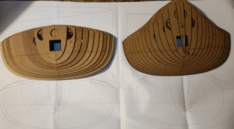

До плана построить каяк я уже имел опыт работы с деревом,точнее с фанерой. 12 мм вроде. Не худенькая. Так как у меня все проекты это из металла в основном. Из пил есть ножовка. Пилить ДСП ножовкой долго. Пилил болгаркой 125 мм.оьычным кругом по металлу. Пилит отлично ,главное в проветриваемом помещении,дым есть небольшой. Плюс при таком распиле края обреза припаливаются типа,дополнительная защита кромок. Сейчас,когда решил сделать каяк,а там много работы с деревом. Купил электролобзик. Им я думаю пилить внутрянки шпангоутов ,а по наружки той же болгаркой. А лазерной резка у нас в городе есть,но там цены лупят нормально. Даже и не думаю туда обращаться . Самому распилить несложную деталь из ДСП - думаю и школьник на уроках труда сможет. Главное не лениться .

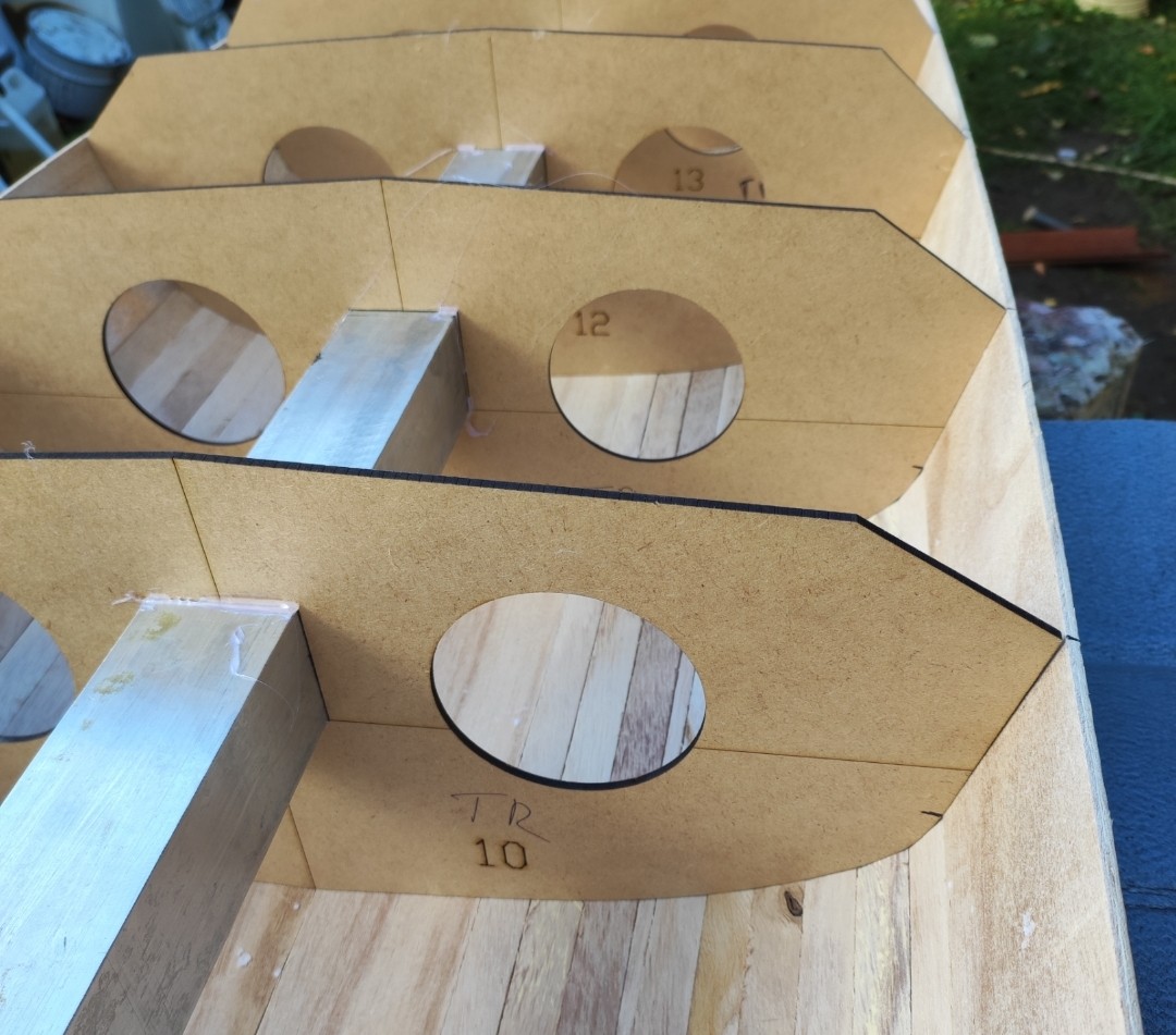

Да, зато реечка ровно ложится, а пенопластовую рейку вообще на двухсторонний скотч можно крепить

Квадратные отверстия в шпангоутах (вроде так называются) это чтоб на брус их одеть и ничего под.каждый не подкладывать разных высот регулировка. Верно?
[/quote]
Для трубы, брус кривой🤪
