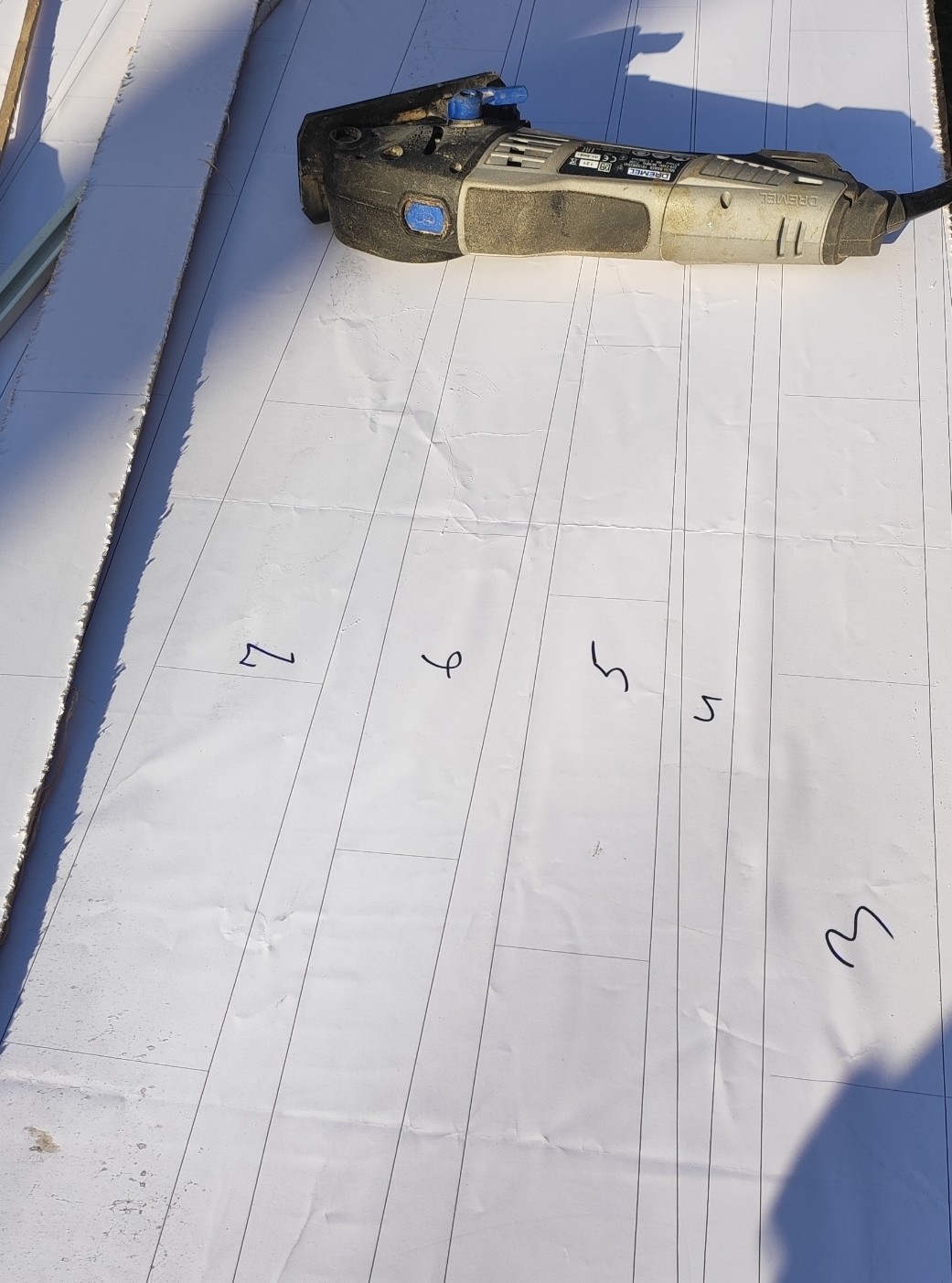

1. Извините, я чёт торможу. Лодка фанерная же да? А зачем ей шпангоуты?
2. Ламинированная доска - это для полов которая? Если да, то говорят, она очень агрессивно тупит любые пилы.
3. По поводу пиления фанеры я прям рекомендую приспособу как у меня сделать. Очень приятно с ней работать: при куче достоинств, недостатков почти нет.
https://hekot.ru/img/20170202-BuildKaya ... table3.png

Хотел такую. Но чё-то дорого было. Моя приспособа пилит чисто по лицу, и, главное, узкие клинья на ней не обламывпются. И обзор абсолютный.
А с педалькой - вообще люкс.
При этом, это всё ещё лобзик, любые кривые пилить можно.
Отличное решение-хорошо видно что пилишь. Единственное-церый лист 1220х2440 так пилить неудобно, наверно сначала начерно распилить, а потом точно уже поменьше детали.
Сообщение HEKOT » 29 янв 2024, 04:59
Aleh писал(а): ↑
28 янв 2024, 23:33
Именно так. После разметки разделяем чем угодно: лобзиком, циркуляркой, хоть ножовкой.
Потом лобзик устанавливается в стол и вырезаем детали ровно по разметке.

Я-то думал у вас все на другом уровне - продвинуто - круто - быстро, лазерно-плазменная резка и фсе такое :)
Я у себя когда резал, перешел дорогу и в гаражах мне все за 1200 рэ порезали фанеру. Они мне и оси нанесли и нумерацию шпангоутов. Рейки чуть дороже напилили - ну сам бы я так не сделал ни когда.
Хотя и вручную можно, конечно.
