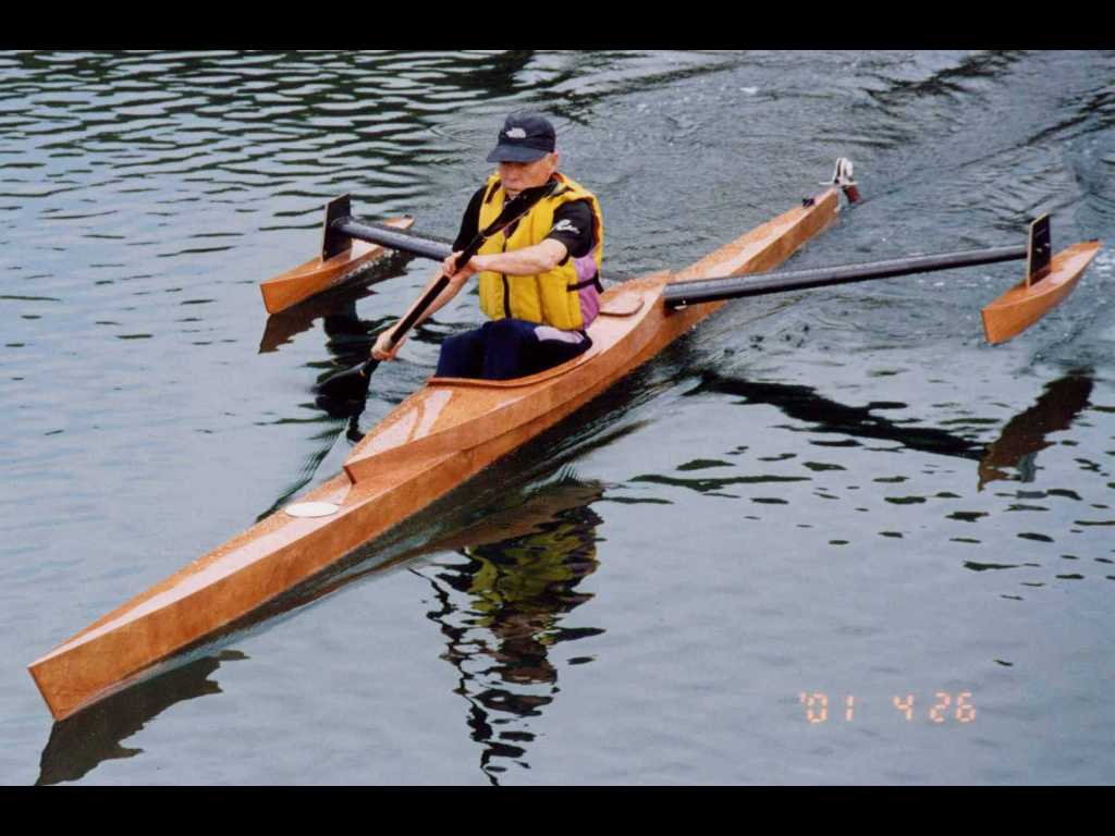

Аутриггер - это эффективное средство повышения остойчивости. На больших кораблях увеличивают объемы булей на корпусе при необходимости повышения этого параметра. На малых лодках выгодно вынести эти объемы за пределы основного корпуса, так, при использовании рычага балки значительно уменьшается их объем. В полуметре от корпуса нужен 10-ти литровый аутриггер, в метре - пятилитровый, вплотную к корпусу (нарощенная выпуклость) 20 и более для достижения того же самого эффекта.
Исторически:
Аутриггеры на сверхузких корпусах всегда, повторяю ВСЕГДА, ВСЮ ИСТОРИЮ ЧЕЛОВЕЧЕСТВА были классикой. Когда использовались аутриггеры на узких корпусах, куда нога с трудом помещается, тогда по русски ещё никто не говорил. То, что эти лодки плохо ходят я ВПЕРВЫЕ прочел НА ЭТОМ ФОРУМЕ.
https://youtu.be/SXQFAOIkNA0
И ладно бы противники аутриггеров нормально плавали на корпусах с соотношением ширины ВЛ и осадки 2 : 1 (см. ролик !). Вопросов бы не было ! Так нет же, кроме совсем уж спортивных спортсменов каякеры обычно выбирают соотношение 4 : 1 или даже и того хуже - 5 : 1. Понятно, что это автоматически означает проигрыш по площади смоченной поверхности. Но им почему - то КАЖЕТСЯ, что если они раздуют корпус относительно теоретического оптимума, то это, типа, "норамально", а если те же самые доп. объёмы оторвутся от лодки и уедут в стороны, да ещё при этом уменьшатся, ибо работают через рычаг, то это якобы "тормоза", "лишняя приблуда" и пр.
Я хотел бы посмотреть на сверхчеловека, который рискнёт при околонулевой температуре оседлать лодку 25 - 30 см БЕЗ ДЕКИ и выйти на Неву в ветренный день при околонулевой температуре и высочнных каменных набережных. Даже если подтесать жопу с пом. хирургической операции и вкрячить её между бортов, и то не факт, что получится проплыть хотя бы 100 м. Так ведь на практике придётся сесть не в лодку, а на лодку (сверху). А, как я уже убедился, лишние 5 см высоты посадки несут в себе глобальную угрозу остойчивости.
Я честно говоря даже не понимаю, что здесь м. б. непонятным и что здесь обсуждать ? Вот здесь тепло и дека есть: https://youtu.be/SXQFAOIkNA0
А что будет, если у берега уже ледок, деки нет, лодка ещё уже (!), и права на ошибку нет от слова "совсем" ?
У японского деда лодка уже жопы. Он сел выше лодки в спец. капсулу. Обратите внимание, что капсула шире лодки, потому что жопа шире лодки. И я не понимаю, неужели здесь кто - то способен пройти на такой лодке при снятых аутриггерах хотя бы 10 м без оверкиля ?

1) На данный момент, судя по результатам того же марафона Доктор (см. обсуждение) в Австралии и другим марафонам - отсутствует конструкция судна с аутригерами, дающая выигрыш в скорости в этих марафонах, по сравнению с классическими сюрфски. Ясно, что случайно такую конструкцию разработать невозможно, если это вообще возможно в принципе. На научные и инженерные изыскания было бы интересно посмотреть, но читать пустой треп по этому поводу - не интересно.Аутриггер писал(а): ↑10 ноя 2020, 20:12Я хотел бы посмотреть на сверхчеловека, который рискнёт при околонулевой температуре оседлать лодку 25 - 30 см БЕЗ ДЕКИ и выйти на Неву в ветренный день при околонулевой температуре и высочнных каменных набережных. Даже если подтесать жопу с пом. хирургической операции и вкрячить её между бортов, и то не факт, что получится проплыть хотя бы 100 м. Так ведь на практике придётся сесть не в лодку, а на лодку (сверху). А, как я уже убедился, лишние 5 см высоты посадки несут в себе глобальную угрозу остойчивости.
У японского деда лодка уже жопы. Он сел выше лодки в спец. капсулу. Обратите внимание, что капсула шире лодки, потому что жопа шире лодки. И я не понимаю, неужели здесь кто - то способен пройти на такой лодке при снятых аутриггерах хотя бы 10 м без оверкиля ?Кстати говоря, вернуться на ровный киль через эскимос при такой высоте посадки будет значительно сложнее.
2) Делать без всяких предварительных расчетов лодку с шириной КВЛ 20-30см, а потом присобачивать к ней аутригеры произвольной, взятой от балды формы - бессмысленно, тем более для фитнесса и физкультуры.
3) Конструкция для плавания по одной из городских луж никому, кроме топикстартера, не интересна. Также не интересны никому, кроме топиксатртера, конструкции, в которых сначала зачем-то повысили центр тяжести, по сравнению с центром тяжести классических морских каяков и сюрфски, а затем для компенсации этой ошибки - приделали аутригеры.
4) конструкции с аутригерами (но с нормальным центром тяжести, как у морских каяков и сюрфски и с разумной шириной КВЛ) - интересны, но в первую очередь, интересен вопрос о том, как эти конструкции взаимодействуют с волнами - фото, видео, теоретический анализ. Пример: в прошлое вс ходил на своем морском каяке кольцевой маршрут по Волге, погода - ветер 7-12 м/c, при пересечении русла - волны амплитудой до 1м. Вода уже холодная, народу по берегам нет, шел я один - поэтому мне важна была надежность каяка и полный контроль над ситуацией. Я совсем не уверен, что та конструкция японского деда, которую топик стартер приводит уже в 5 раз - дала бы мне то ощущение контроля и безопасности, которое у меня было с моим морским каяком. На фото японский дед едет по совершенно гладкой воде. Как это все поведет себя на коротких волнах амплитудой 0.5 - 1м , т.е. в типичных условиях внутренних российских водных путей - пока непонятно. А топик стартеру - тем более непонятно, т.к. весь его опыт сводится к картинкам в интернете.
Поэтому если топикстартеру интересно развитие его темы - ждем подробные видео аутригерных каяков в различных волновых условиях. Видео аутригерных каноэ, которые он до сих пор приводил - не информативны, т.к. а) это более тяжелые и громоздкие парусно-гребные суда, рассчитанные на команду из 4 чел, и б) на них показано фронтальное преодоление длинной прибойной волны и больше ничего. Это не типичные для российских водоемов условия. Интересно, как ведут себя подобные суда в условиях коротких волн разных направлений.
Тов. Шкешыр писал о том, что они ведут себя не очень хорошо в таких условиях, т.к. аутригеры дают непредсказуемое взаимодействие с волнами. За не имением личного опыта в этой сфере - было бы интересно посмотреть, как именно ?
Какие возникают крены, торможения и т.д.
