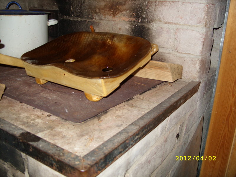

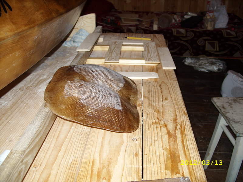

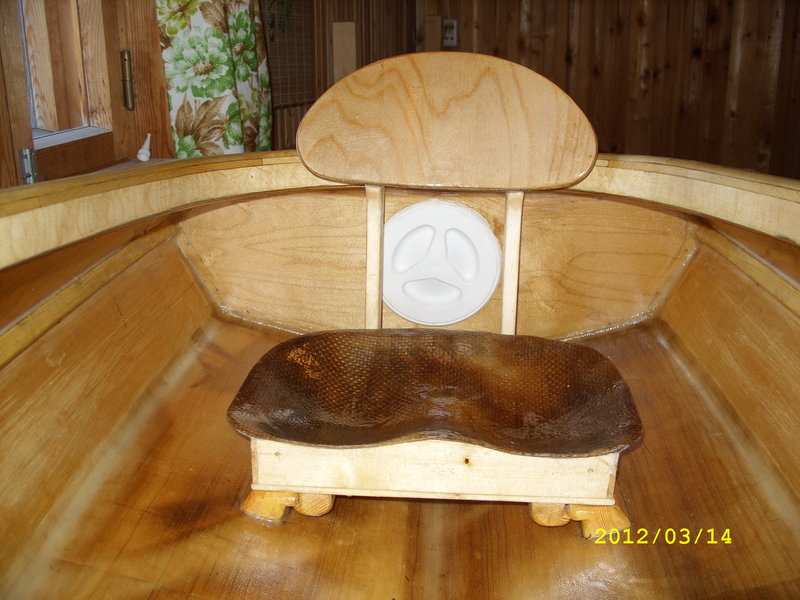

Примерно вот так. Фотку гипсовой модели сделать всё забываю, но это - просто коробка с гипсом.
- на месте
- SS850035.JPG (97.32 КБ) 3799 просмотров
- приклеено основание из планок 6х50мм и 2 продольных полоза для установки в лодку
- SS850073.JPG (98.51 КБ) 3799 просмотров
- заготовка после обрезки
- SS850015.JPG (116.8 КБ) 3799 просмотров

Илья, я вижу, что сидуха взад-вперед может двигаться? Можно этот момент поподробнее показать?
