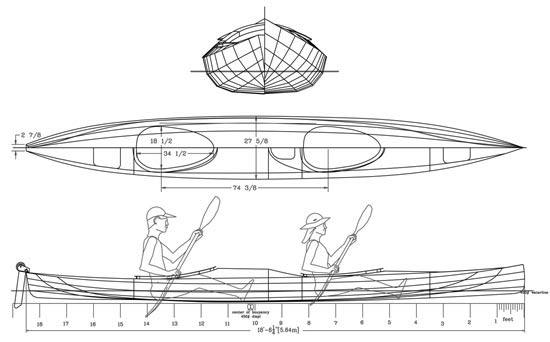

Уважаемые форумчане оцените и покритикуйте проэкт двойки.
Хотелось бы аргументированных замечаний.
Пытался скопировать каяк с картинки.
