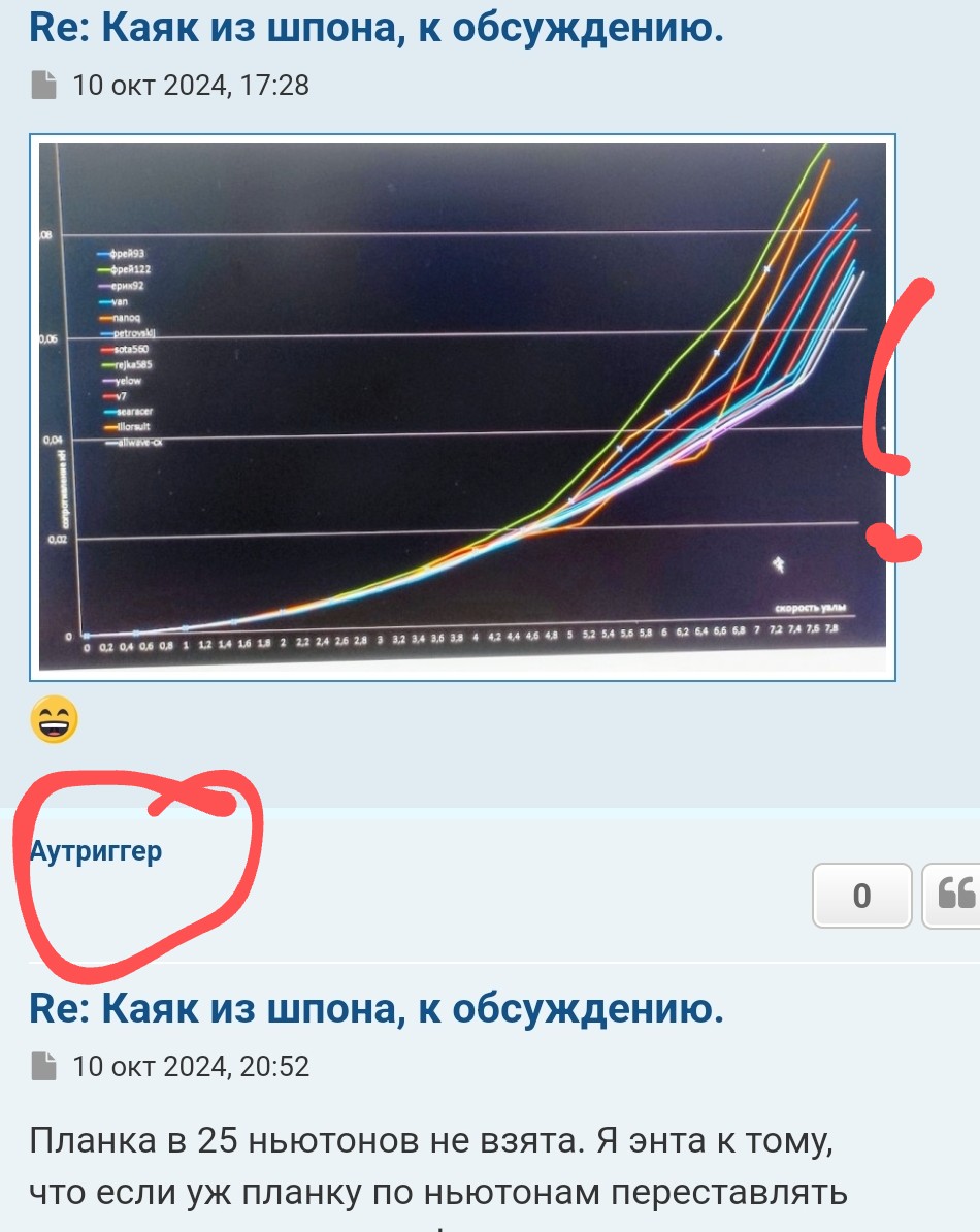

Смотрим кривую №8. Даже если каноэ - однопарку разгрузить аж в 2 р., и принять, что при водоизмещении 92,5 кг её сопротивление на указанной скорости упадёт с 80 до 50 ньютонов, что, прямо скажем, выглядит чересчур оптимистично, это аж в 2 р. хуже оптимума в 25 ньютонов.
Шкешыр обычно вводил в программу водоизмещение 105 кг.
Опять супер! Показать графики буксировочного сопротивления гружёной баржи и делать голословные выводы о её сопротивлении при меньшей загрузке👍
Вы за всё время диалога только какашками кидались, наклеивали ярлыки, ставили штампы, ёрничали, хамили, но ни одной цифры не назвали. Гоночный САП с удлинением 9 у моего знакомого имеет подводные обводы, близкие к к подводным обводам канадского каноэ. И там по расчётам получилось сопротивление как раз около 49 - 50 ньютонов при скорости 10 км/ч. Длина вроде тоже 4,5 м, Но сап уже, вроде 56 - 57 см. Никто на нём не может устоять, кроме хозяина. Сходство обводов с каноэ обусловлено тем, что сап делался по методу ФЛО - МО, который очень популярен у канойщиков. Короче говоря, если и можно выйти из лимита 50 Н, то лишь немного. Я пробовал сесть на этот САП с байдарочным веслом. На бок он не валится только в случае, если ноги в воду свесить. Если же его расширить до возможности стоять на нём и ничего не бояться, то сразу добавляем примерно 20 Н.
