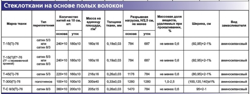

Я бы не закладывал в композит сомнительные материалы. Если хотите снизить его вес, есть стеклоткани с полыми волокнами - весят почти в полтора раза меньше, чем обычные при остальных прочих параметрах (толщина, тип и т.д.)
