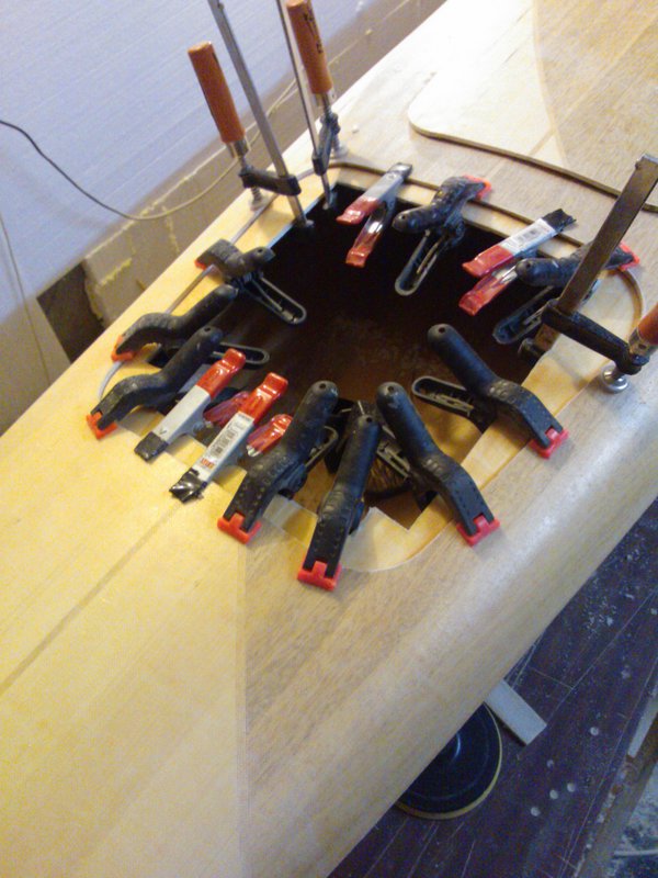

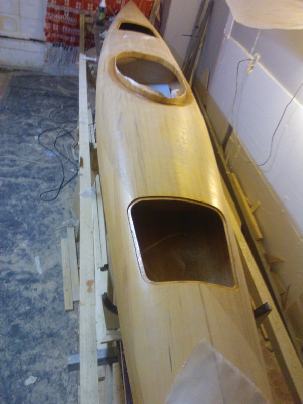

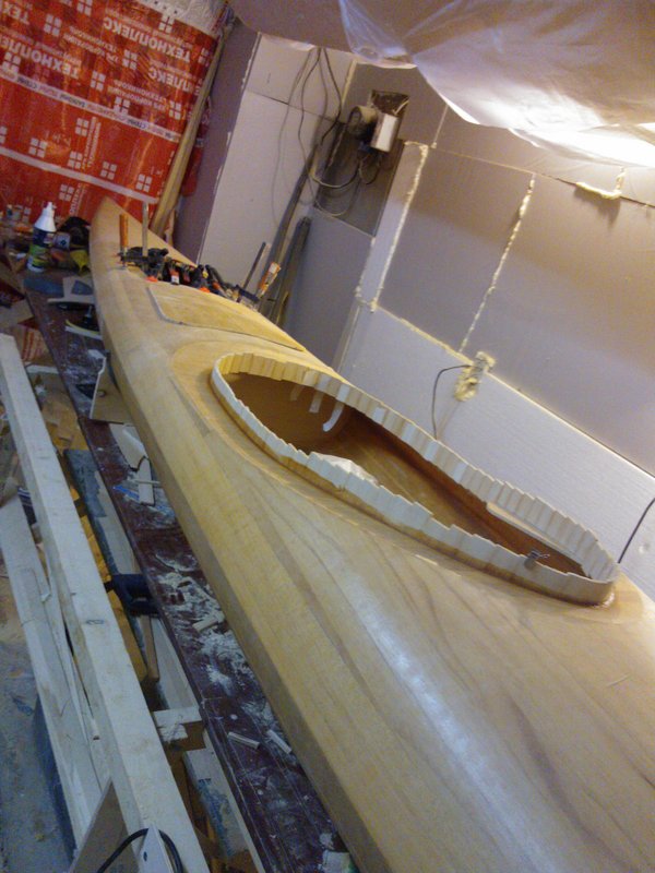

За прошедшее время сделано не так и много. Видимо начало весны это не мое. потеплеет, думаю расшевелюсь. Но вообще без дела не сидел. Вот итоги, хоть и небольшие.
Опоры под лючки собирал из липовых реек на ПВА, прошкурил и заламинировал, чтоб не рассыпались, пока приклеиваю
Пропилил по всешнему контуру с припуском 1.5 или 2 см под палубу (не помню) и приклеил.
Обод кокпита собран из реечек, поршкурен и загалтелен
Последний раз редактировалось пузотер 02 апр 2015, 02:58, всего редактировалось 1 раз.
пузотер
Сообщения: 434
Reputation: 182
Re: Каяк из рейки. Проба пера

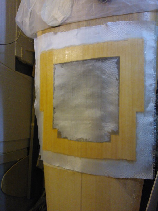

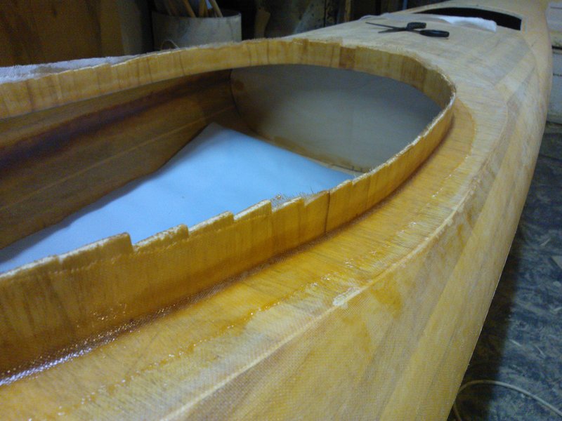

Сообщение пузотер » 02 апр 2015, 02:46
Еще
Опоры под лючки подровнял.
У обода снято все лишнее снизу и заламинировано снаружи и изнутри одним слоем ткани.

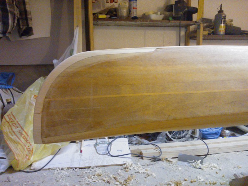

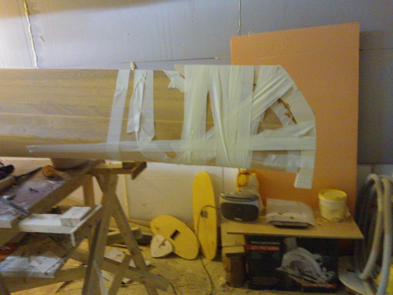

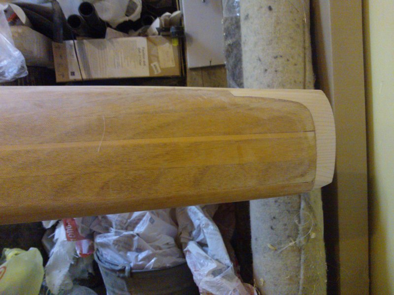

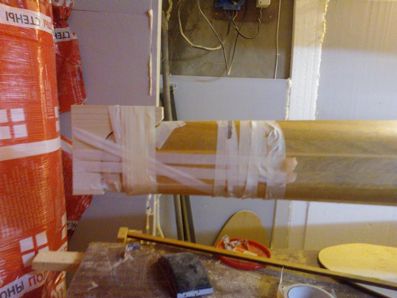

Далее крайние точки лодки: нос, корма.
Для этих деталей у меня совершенно не было мателиала. пришлось купить мебельный щит из клеенного массива хвойных за 150 р. Склеен не очень хорошо...
Упал, очнулся-гипс.
Пока не все нравится, а что не нравится-не пойму...
