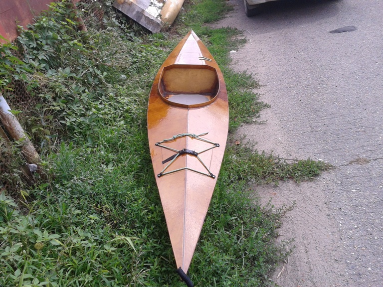

Сообщение a_denis » 07 авг 2013, 05:44
24 кг :(

Сообщение rudi55 » 07 авг 2013, 20:20
24 вес каяка?
Сугубо личное мнение: - вес соответствует модели и используемому материалу.......
Лодка получилась качественная.....
Чтобы сделать до 20 кг использовать надо авиационную или краснодеревую фанеру, и аккуратно с толщиной ламинации.....
Можно и не красить......Тонкий слой яхтного лака, в крайнем случае.....
Ну а так , как говорят у нас на Украине "Маем шо маем...." (имеем то что имеем);)
Просто лично для меня таскать лодку до 20 кг куда ни шло, после 20 кг уже не комфортно.....

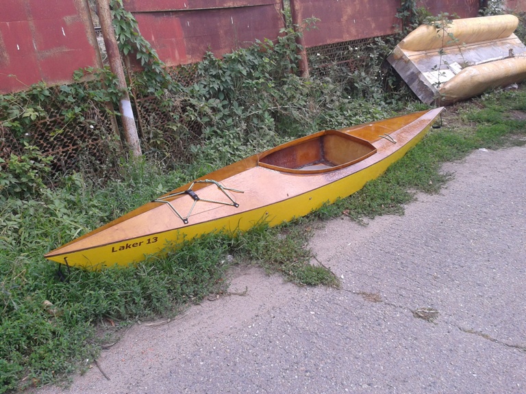

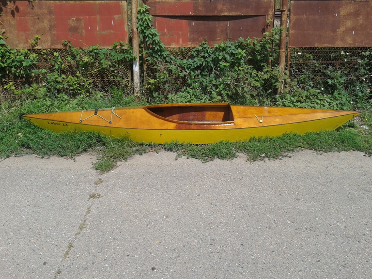

Сообщение a_denis » 07 авг 2013, 21:07
Знаю, что все соответствует, но все равно хотелось легче. Лишку набрал за счет того что ткань тяжелая, если бы взял как в проекте указано, то в 20 влез бы. А так ткань за собой повышенный расход смолы тянет, плюс эпоксидную краску тонким слоем не получилось положить, вот и вес.
С небольшими оговорками лодку можно считать готовой.
