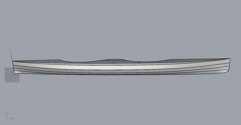

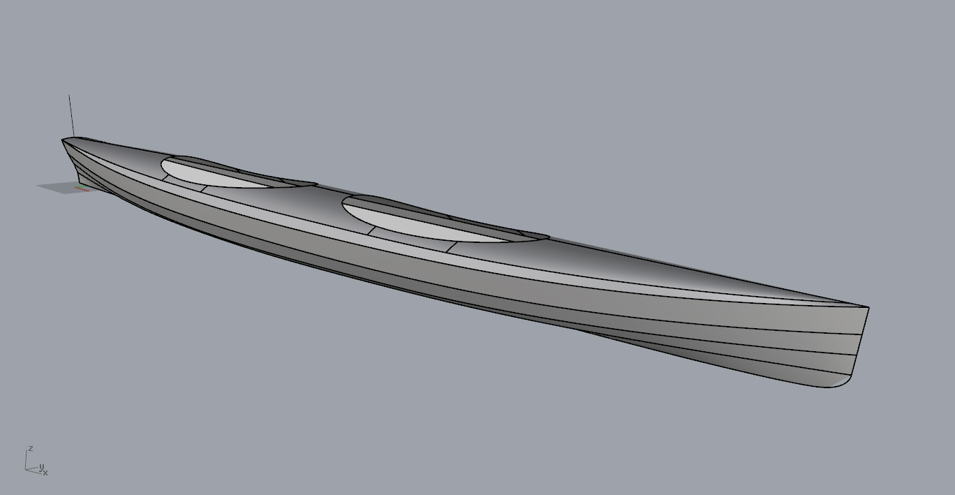

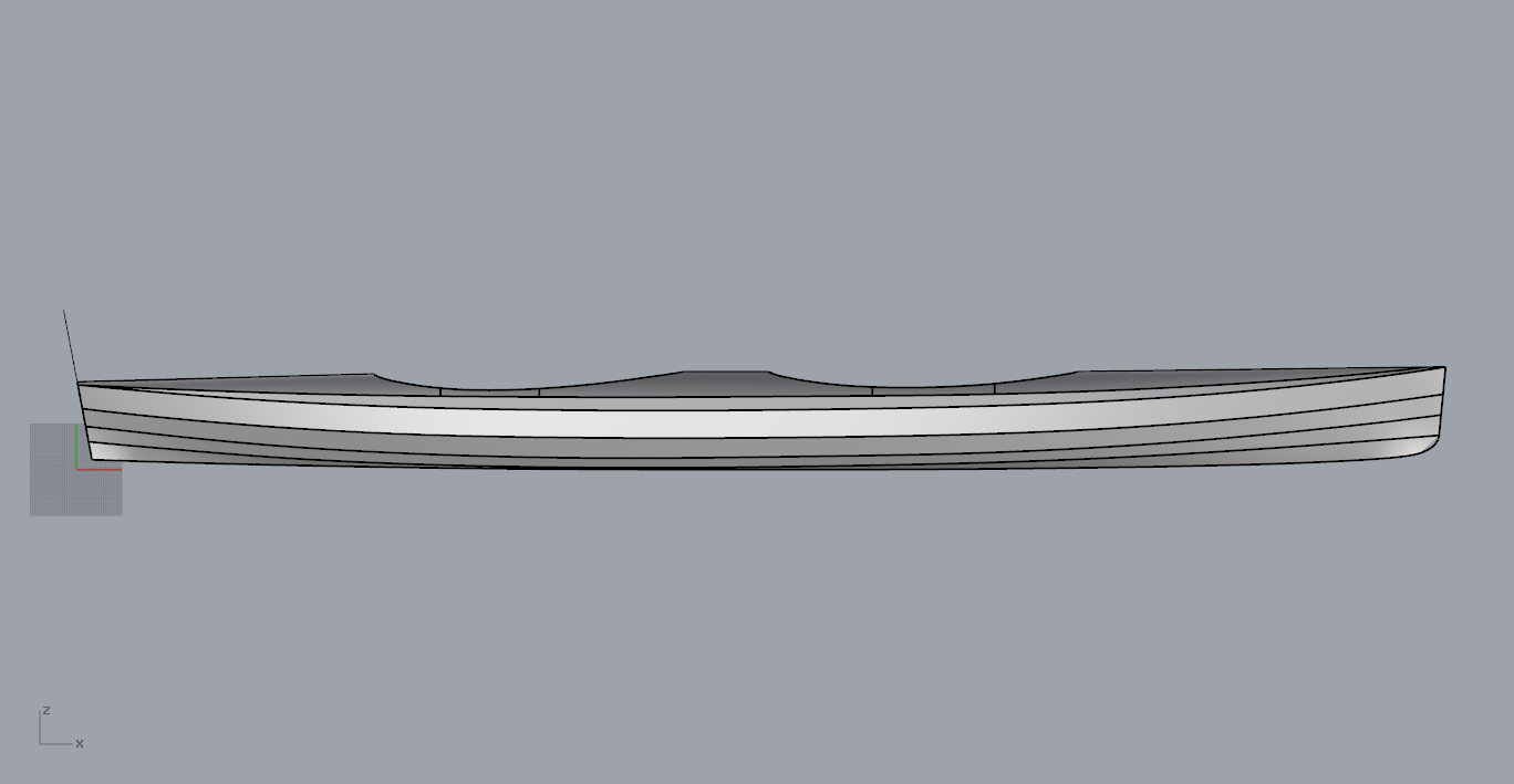

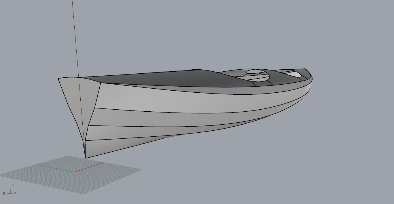

Определились с декой.
Верхняя часть получилась из неразворачиваемых на плоскость поверхностей. Но учитывая, что можно фанеру немного "мять", будем делать такую.

Смотрю на "подрез" деки. Функционально не особо нужен при полукруглой деке, визуально тоже кажется несколько инородным

Пришлось сделать, иначе слишком полукруглая. И по разверткам сложнее было б - верх двойной кривизны уже сейчас слегка, из-за подъема верха. Если бы не надо было 40 см высоты внутри- то тогда конечно можно было просто радиусную, по прямому горизонтальному верху.

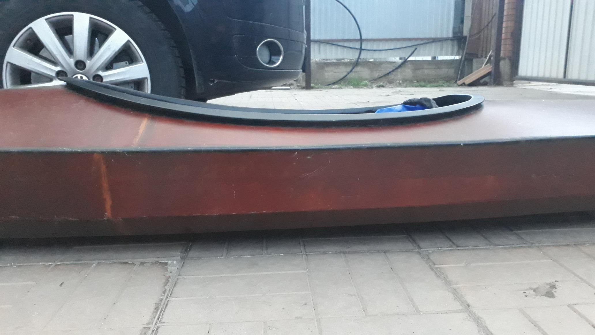

Если хотите, вечером померяю размеры на своем. У меня перепад высот между передней и задней частямм очка около 5 см, ширина каяка 68см, высота с учетом комингса 35

Высота деки перед комингсом 34см, высота борта 21см, ширина каяка в этом месте 64см. Высота деки позади комингса 29,5. Место склейки видно на фото. Комингс в длину по внешгему краю 105см

Еще раз спасибо. У меня высота до выреза под комингс 43 см. Сами вырезы длиной по 135 см. Комингс еще добавит пару см - его делать будем по месту. В районе выреза плечи-если лежать, поэтому поместимся. А так можно было бы поднять седло верхнего пояса корпуса на 5-6 см и тогда бы можно было обойтись только полукруглой декой. В следующем на основе этого корпуса-чисто прогулочном тандеме, уже такой высоты внутри не надо будет, поэтому дека будет другая, пониже. Тогда может дека будет одной деталью. Еще пока думаю. Вариант еще сделать один длинный кокпит сразу для 2-их.

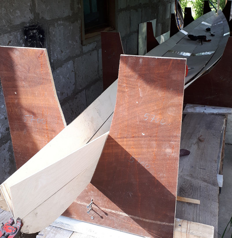

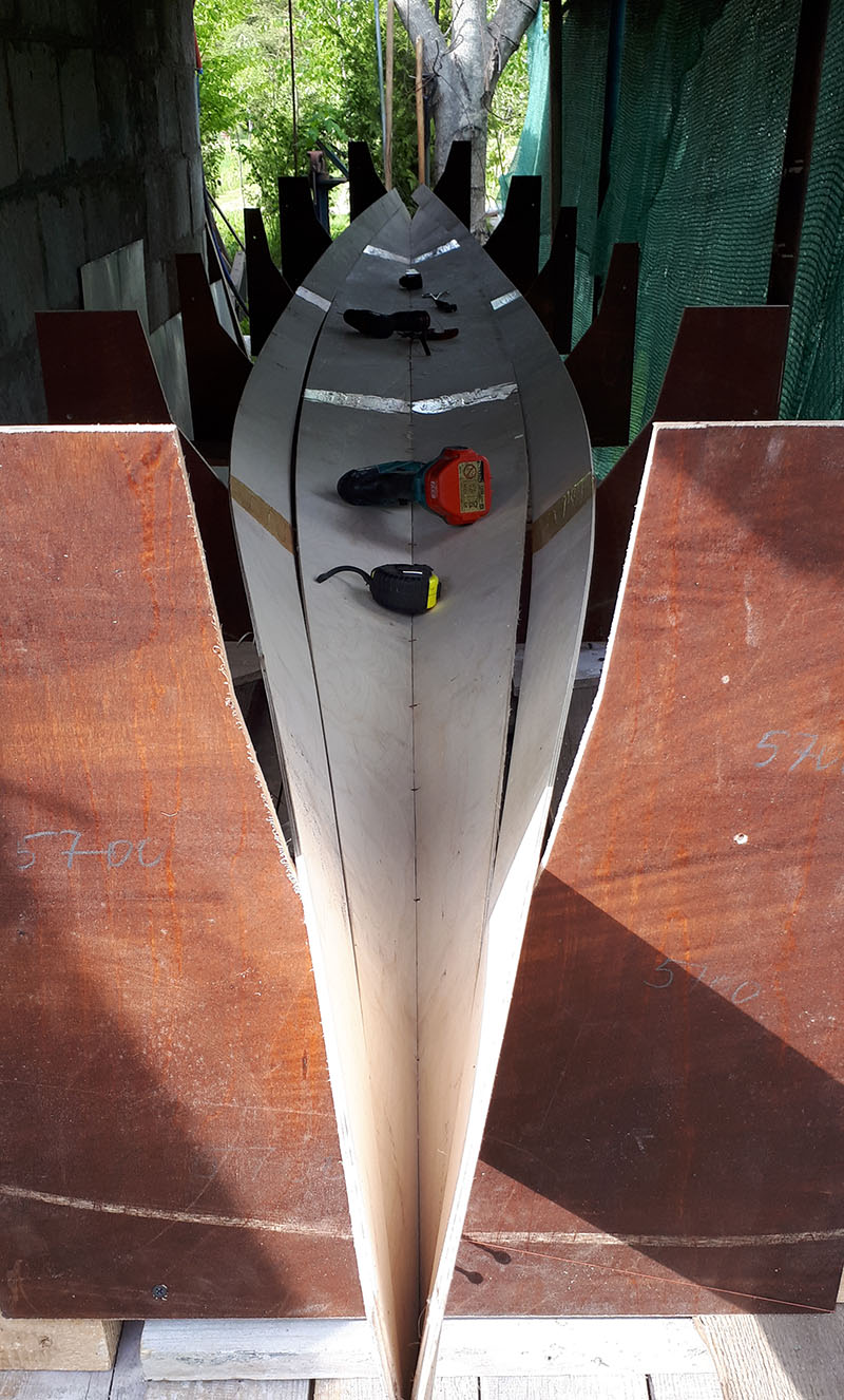

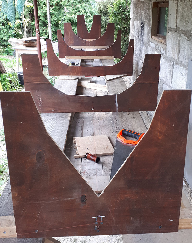

Выставили стапель, начали сшивать.

Да какая магия. Рутина. Просто соединить, оклеить. Компаньон не собирал раньше такого (делается у него), поэтому мне появляться приходиться на "верфи".
