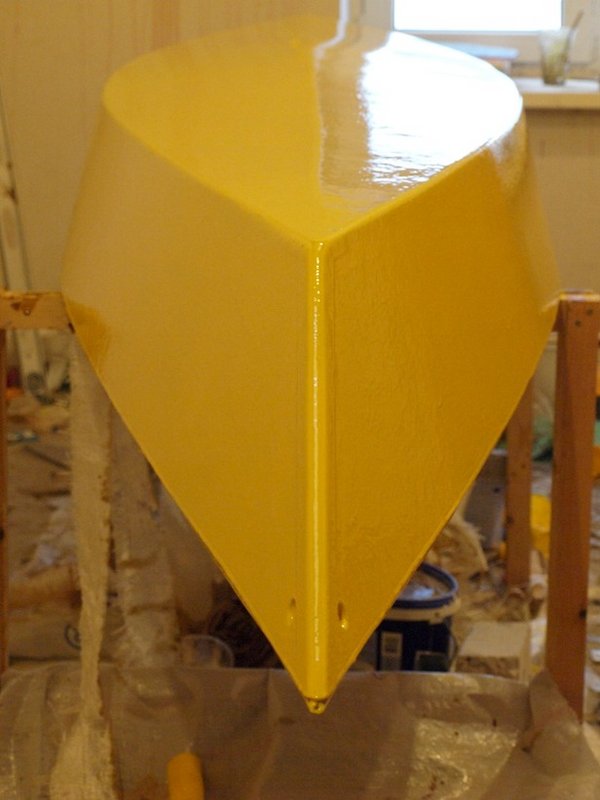

Сколько хороших слов могу сказать о смоле эпиталовской, столько же плохих об их краске. В работе очень не понравилась. Я еще с дуру побоялся разбавлять ее. Посмотрим как в эксплуатации.

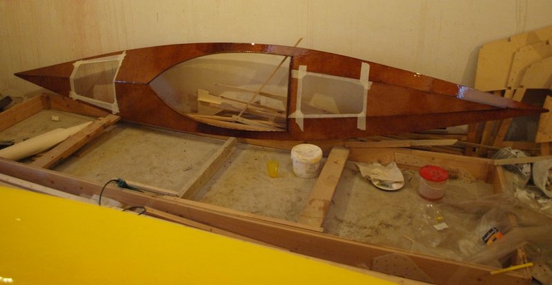

Думаю, может деку лаком вскрыть? Каким?
Расход краски больше чем смолы, два слоя есть и еще один нужен. Лючки вырезал, без них деку нормально не смонтировать.

а не великоват ли задний люк ?

с точки зрения удобства использования мне нравятся размеры обоих люков, а с точки зрения пропорций всей лодки считаю что передний великоват, а задний вполне гармоничен.

просто не потеряет ли конструкция жесткости швы сшивания совсем рядом с люком ?

по моему разумению прочности там с запасом, даже если бы люк врезать по швам.

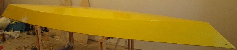

Приклеил деку, краска (зараза!) полимеризуется как смола с тормозухой - медленно.

По моему даже мелковат.
Я сначала сделал не люк, а лючок, но потом мне пришлось взять в руки лобзик и вырезать дыру в половину от кокпита, так, что бы туда свободно ложился рюкзак. Только после этого я был доволен задним люком. Бортик вокруг люка сделал на тот же манер, как и вокруг кокпита.
