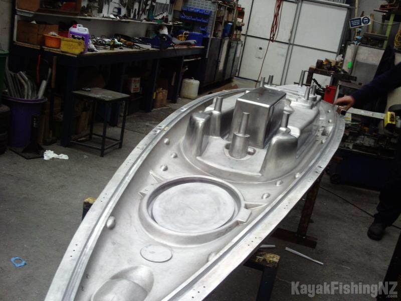

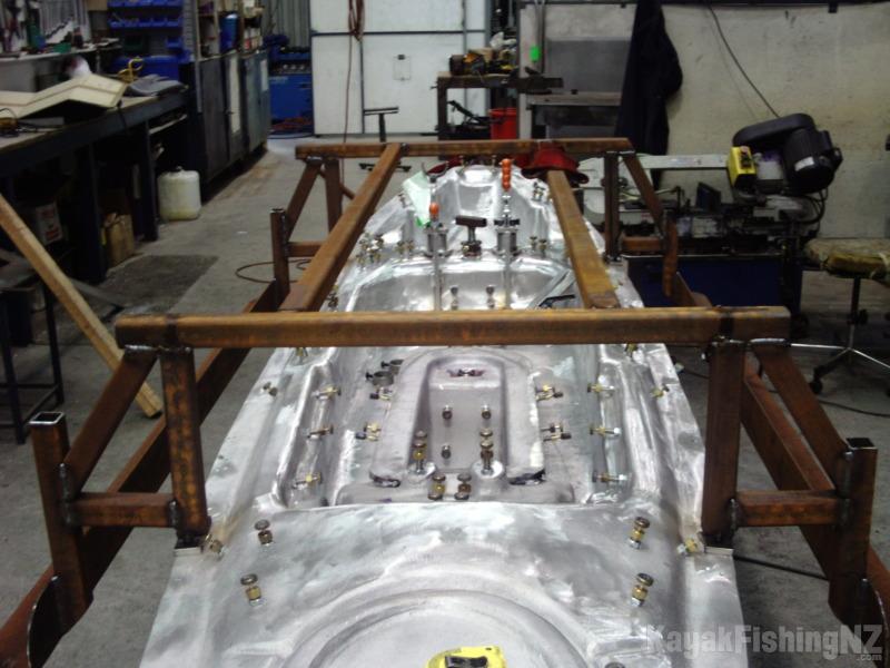

Сообщение aborigen » 08 май 2011, 04:39
Форма от ожидаемого рыбаками Prowler Ultra 4,3.

Сообщение баракуда » 08 май 2011, 22:32
Абориген, хорошая у вас мастерская!
