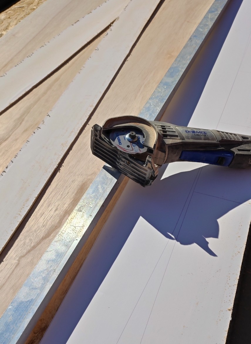

Фанера тонкая, крутить не будет, но резать надо аккуратно. Фанера очень не любит рез под углом. Повдоль без проблем, поперёк возможно небольшие сколы наружнего шпона, а под углом сколы могут быть неприятные. Не смертельно, шпаклюется, но надо аккуратно, новой пилочкой для чистового реза

Там прямых линий нет, угол всегда разный.
Пилочка для металла отлично начисто пилит.
А вот такое нехитрое приспособление решает полностью все вопросы

На фото стационарный лобзик, обычно же самодельщик пилит ручным. Две большие разницы. У ручного пилка пилит вверх, поэтому надо плотно прижимать подошву лобзика к фанере чтобы не было сколов шпона. У стационарногр лобзика пилка пилит вниз и сама прижимает фанеру к столу. Надо просто медленно и аккуратно двигать заготовку. На фото видно, что зазор получится в полпальца. Там, где уже пропиленно видно линию как слаломная трасса. При таком резе пофигу сколы потому что полюбому смолой заливать.
Re: Собираюсь строить для рыбалки на базе Chesapeake 17
Сообщение HEKOT » 16 окт 2024, 11:36
На фото ручной лобзик (самый дешманский Бош), который засунут самодельщиком в стол. Только и всего.
На таком столе просто удобно пилить, и рез получается гораздо чище, чем в ручном режиме. А самое главное - очень узкие детали, которые сходят на нет, не обламываются.
Где там зазор в полпальца, я не понял.
Там, где "слаломная трасса", выпилено снаружи от разметки. Потому что никакой лобзик не даст такую красивую и чистую линию реза, как рубанок.
Тем более, потом всё равно, фаску снимать.
Потому напрягаться точностью ведения пилки надо только на вогнутых краях.
Ничего смолой заливать не надо.

Если пилить с припуском, а потом доводить вручную, то проблем никаких, хоть ручной ножёвкой можно пилить. Но, если есть лобзик, то почему бы сразу вчистовую не вырезать.

Потому что быстрее и качественнне именно так.

Я про такую штуку думал, но:
во-первых, цена (была) негуманная,
во-вторых, она поворачивать не любит, лобзик всё одно, нужен
и в-третьих, точности она всё равно, не добавит.
Но быстро, да.
Кроме того, от лобзика пыли летит меньше.
А рубанком ещё и заусовку делать можно удобнее проще, быстрее, тише, чище.
