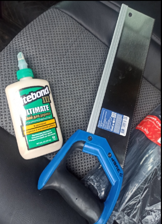

Нашел в магазине клей. Купил. Плюс пилу с мелким зубом для аккуратного пиления.

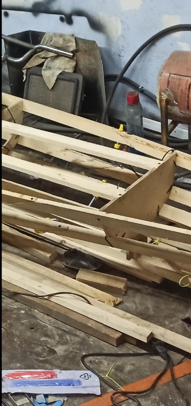

А подробнее можно какой угол будет иметь нормальный перехлест? Поверхность максимально ровно подшкуривал чтоб вплотную соприкосание было. Температура в гараже где то +3- +7 у нас.
Евген86
Сообщения: 239
Город: Ейск
Re: Удлинение реек до нужной длины, соединение двух реек в стык
Сообщение Евген86 » 18 фев 2024, 05:04
Вот так у меня сделано

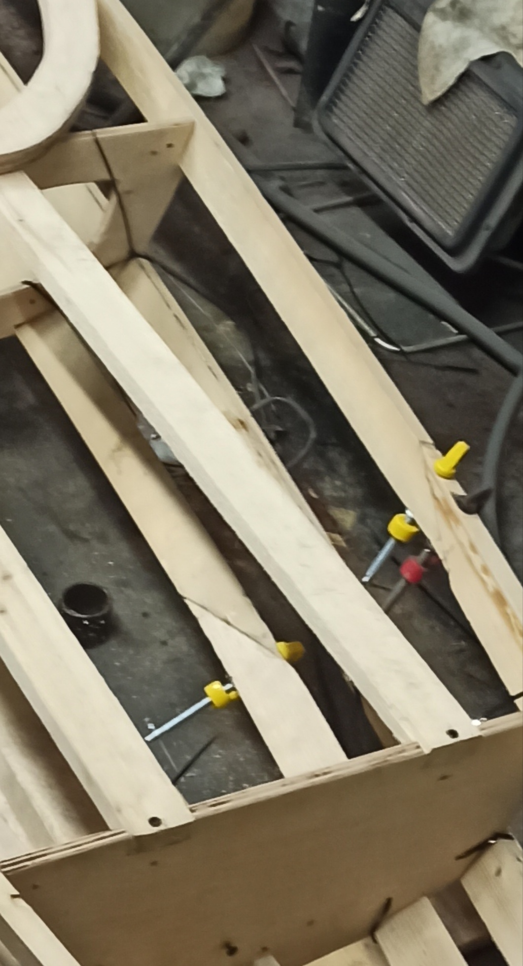

Сообщение Евген86 » 18 фев 2024, 05:08
Может в другой плоскости ус этот резать когда вот как на фото идёт изгиб на бок уса
