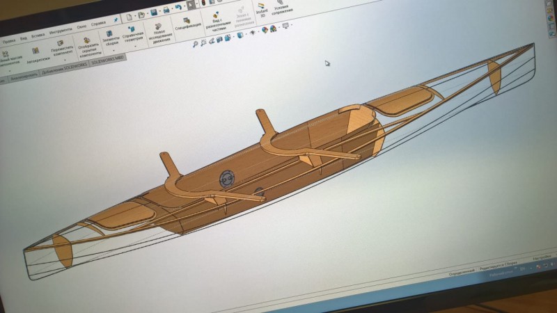

Потихоньку мысли и желания обретают форму

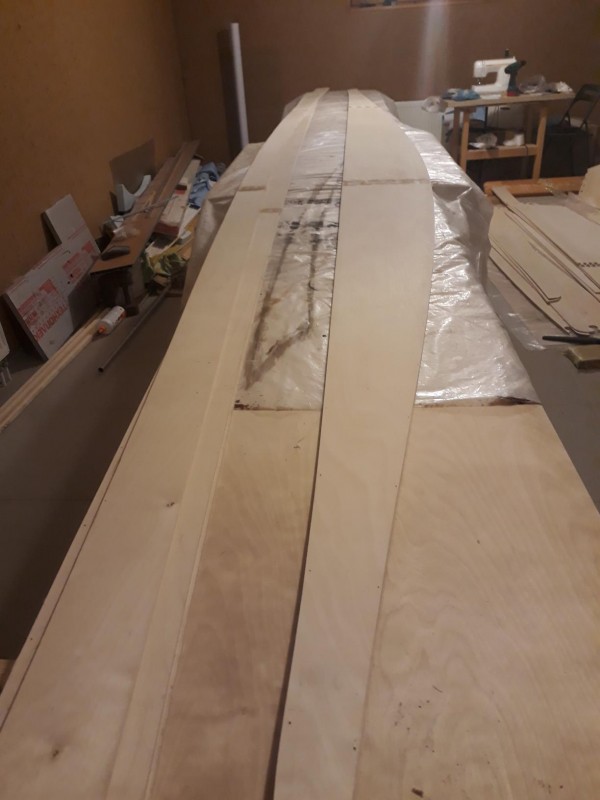

Ну вот и начало. Склеил нижние пояса

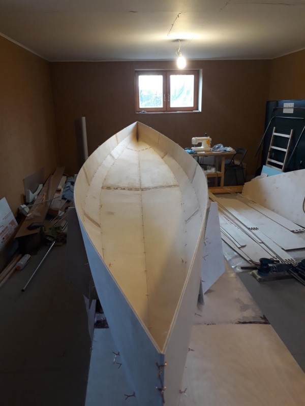

Собрал нижнюю скорлупу

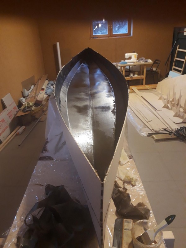

Re: Гребные лодки со слайдом
Сообщение Kir » 20 ноя 2018, 17:07
Базальт+этал 1445

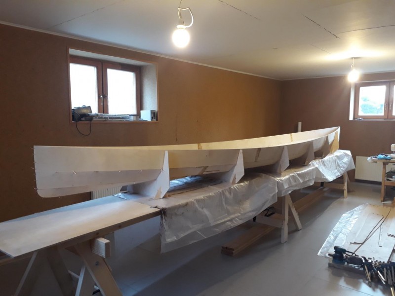

Сообщение Kir » 23 ноя 2018, 04:38
Сборка кокпита
Сообщение asi2007@ukr.net » 23 ноя 2018, 05:59
а что за внутренние ребра параллельно корпусу?

Сообщение Kir » 23 ноя 2018, 17:58
Это стенки кокпита. Кокпит открытый, остальные отсеки изолированы. И при такой конструкции после переворота кокпит не набирает воды. В стенках будут лючки
