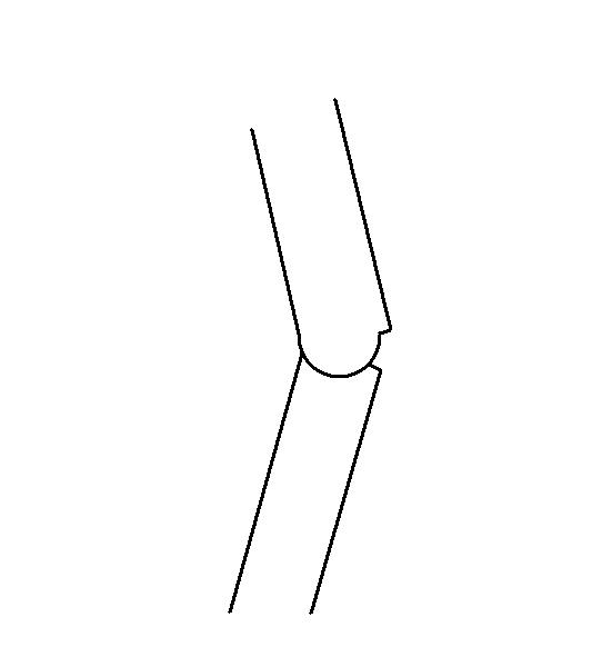

Vavan! Клёво, красиво. Особенно штевни эффектно отшлифованные смотрятся. Вот вопрос, а если не получается кромки сохранить на сосновой рейке, может тогда стоит попробовать наоборот выделить их. Сделать по стыкам декоративную выборку и зашпателять смолой с каким-нибудь пигментом?

я думаю что хорошего из этого ничего не получится , кромки выпадают неравномерно в зависимости от направления волокон , бывает елочкой , все таки лучше зашпаклевать , а потом легонько оттонировать морилкой все таки цвет у сосны не очень , а на деке если надо красиво , то надо искать цветную древесину это самый надежный способ , а про отделку я потом еще че нибудь напишу

С выпаданием выкрашиванием кромок я боролся некоторым увеличением толщины рейки (при последующей циклёвке и шлифовке это всё нивелируется).

конечно можно и так , но тогда надо фрезеровку смещать в одну сторону чтоб выступающие ребра не мешали радиус выкладывать

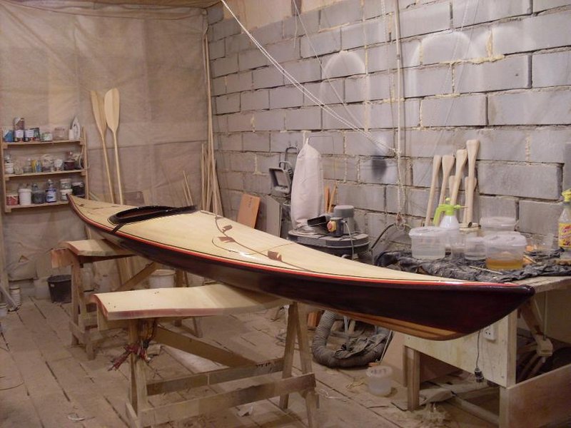

Re: Каяк из сосновой рейки 5.26 м х 0.56 м
Сообщение vavan181 » 04 июл 2015, 18:36
наконец то вернули фотоаппарат , но фотки безвозвратно утеряны . сейчас каяк в таком состоянии . остались мелкие недоделки , сделать крепления лючков , установить сидушку , ножные и коленные упоры , да ободок кокпита еще не приклеен

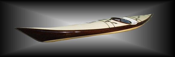

Очень красиво ,а почему низ крашенный? Ведь всё получилось?
А вёсла чем то отличаются? коммерция?
vavan181
Сообщения: 746
Reputation: 11
Город: алапаевск
Сообщение vavan181 » 04 июл 2015, 21:18
крашеный потому что брал за основу этот каяк . а весла разные . первое сделал из сосны получилось 1.4 кг тяжелое , сделал второе из осины получилось 1 кг это уже гуд
