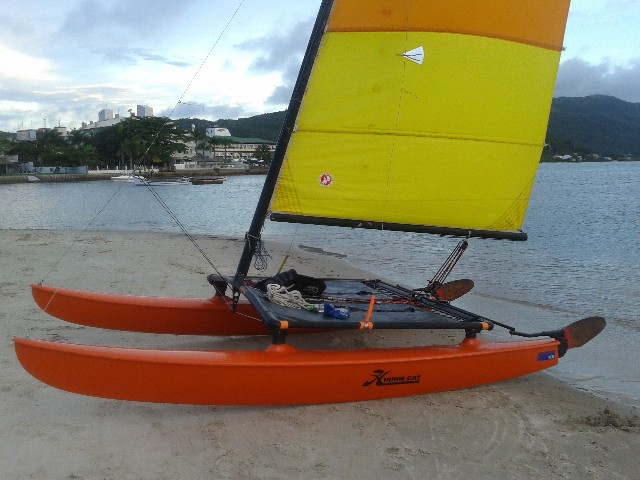

Hobbi cat не подходит? Достаточно универсальный, простой как заклёпка, чертежи в свободном доступе, конструкция проверенная временем. Слегка модифицировать под конкретного юзера и фперёд
. Как говорят "И в подводу и под воеводу"

Это конечно варант обкатаный и народный.Hobbi cat не подходит?
Но имхо дизайн в стиле ROCAT выглядит куда стремительней, изящней и не кустарно.

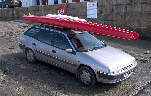

Вот на фото где поплавки на крыше. Кто ни будь модель машины знает?
Можно прикинуть длинну поплавков примерно.
Re: Легкий , универсальный , разборный катамаран - обсуждени
Что то типа опеля астры 90-х. Он около 4,5
Метра 4,5-5.
Метра 4,5-5.
