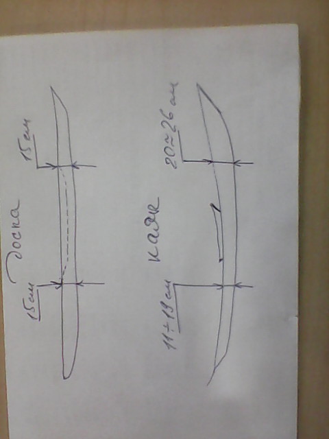

Балки палки воспринимаю как стёб,и развивать и продолжать это направление беседы ненадо.
Не надо потому что просто как-то дико
А 15см имеется ввиду место сочленения а не полная высота каяка

быстренький писал(а):А 15см имеется ввиду место сочленения а не полная высота каяка
У него между полом под ногами и днищем наверное больше.
А так борта больше 35 см везде. Это со стороны кажется что сит он топы низкие, на самом деле приличной высоты посудина.
