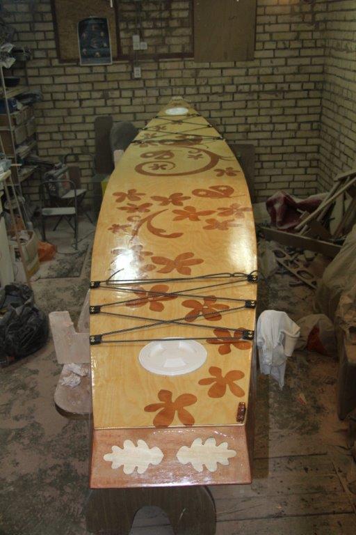

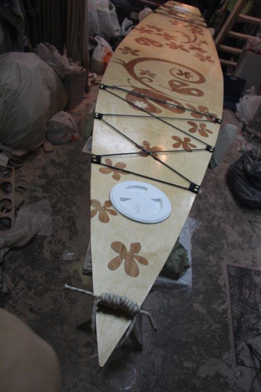

Re: мысли вслух о сит он топах :-)
Маленький промежуточный результат.
Пока не полакирован и не сделано весло
Но уже планируем на выходных сбросить на воду
