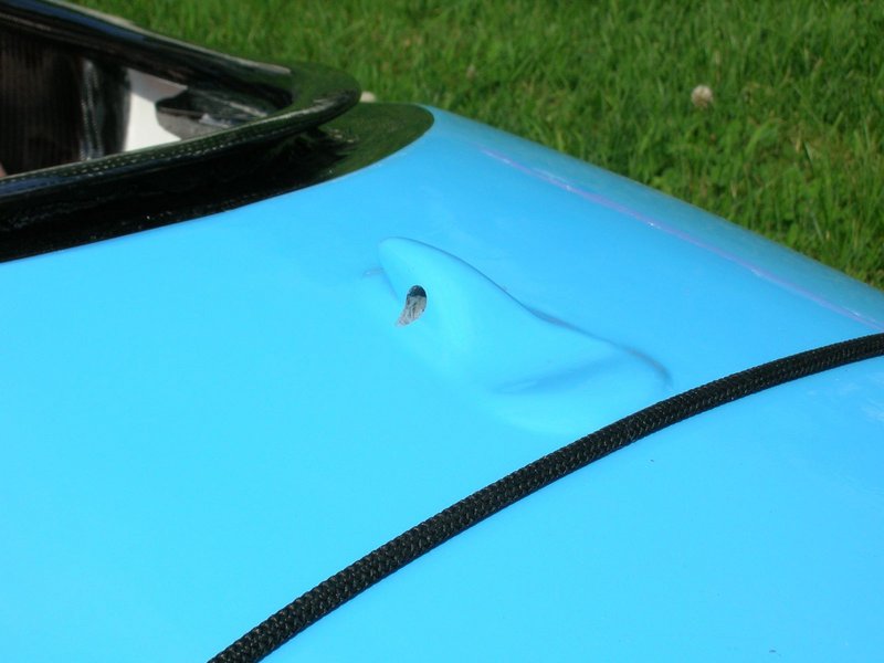

Сообщение Иванов Андрей » 31 мар 2013, 21:56
Что это за штука? Кто нибудь знает?
П.М.
Сообщения: 638
Re: Каяк BLACK PEPPER
Сообщение П.М. » 31 мар 2013, 22:07
Голубой зуб? Так вот он какой!
Сообщение Имя пользователя » 01 апр 2013, 04:36
Скорее всего это фиксатор для весла. Весло кладется в углубление и резинка с обвязки натягивается в прорезь поверх весла.
Сообщение Иванов Андрей » 01 апр 2013, 04:39
Имя пользователя писал(а):Скорее всего это фиксатор для весла. Весло кладется в углубление и резинка с обвязки натягивается в прорезь поверх весла.
А отверстие какую роль выполняет?
Сообщение Имя пользователя » 01 апр 2013, 04:51
Про дырку не знаю.
Туман
Сообщения: 175
Город: Анапа
Сообщение Туман » 01 апр 2013, 14:14
Это для тренчика)

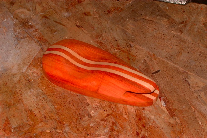

В этот раз решил не мудрить, а делать кокпит как у Ника Шейда на видео. Оказалось совсем не сложно
А как их потом снизу ровнять?
