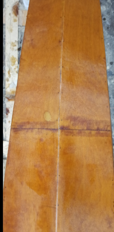

Ремонт небольшого пузыря размером 3х3.5 см где то после высыхания кто как исправлял?

Евген86 писал(а):
Сегодня, 14:45
А какие варианты?
Снимаешь его ножом/наждачкой и ставишь заплатку.

Сообщение Евген86 » Сегодня, 15:03
Я шприцом закачал в пузырь эпоксидку.

Сообщение Евген86 » Сегодня, 15:10
Кто нибудь так делал?

Евген86 писал(а):
Сегодня, 15:10
Если снаружи, я б точно не стал. Если в невидном месте, то можно. Чисто чтобы само не отвалилось.

Сообщение Евген86 » 30 минут назад
На дне сбоку от киля в сантиметрах пяти

Сообщение Евген86 » 25 минут назад
Вот такой косяк после высыхания получился
Вот такой косяк

Евген86 писал(а):
30 минут назад
Если снаружи, я бы отремонтировал по-честному. Там сейчас под пузырём смочено эпоксидкой. Закачаешь туда смолы -- пузырь превратится в бугорок. Та часть ткани, которая сейчас в воздухе висит, вероятно, отвалится со временем. Навряд ли с ним что-то худое случится. Лодка не развалится. Но и этот бугорок там останется навсегда. Если сошлифуешь, то хз, как поведёт себя верхний слой эпоксидки, скорее всего, отвалится. Останется тот слегка смоченный слой дерева.
Если починишь, ну да, будет видно вблизи. Скорее всего.
Но с точки зрения ламината и качества поверхности, всё будет нормально.
Update: посмотрел фото. Чини, не ленись. Если не сделаешь, то потом, сколько лодка прослужит, будешь про него помнить и жалеть, что не починил...

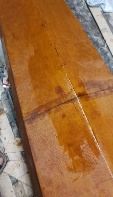

Сообщение Евген86 » 21 минуту назад
Картина после ремонта. Закачка эпоксидки в пузырь шприцом. Шишки особой не получилось.
После ремонта . Шприцом через иглу закачал эпоксидку
