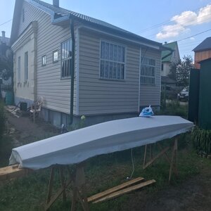

Построил три разные лодки по этой технологии. Очень нравится! Строил бы ещё, но кончился материал для обшивки - НЕЙЛОН. Если интересно, пишите на почту: gotarifa@yahoo.com. Строил по заранее купленным проектам согласно прилагавшимся инструкциям. Сложно было построить первый швертбот, затем - как по маслу! Наглядно: https://www.youtube.com/@capefalconkayak/playlists
Моё каноэ: 2219431a-acbf-4f92-af93-425128aa6727.jpeg
примерно какой вес выходит каноэ?

Примерный вес двухместного каноэ длиной 4 метра и шириной 0,95 метра не более 15 кг. Я один могу поднять и перенести. Для переноски на относительно большие расстояния я сделал маленькую тележку на двух колёсах, которая умещается в корме лодки во время плавания.
