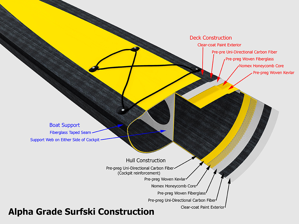

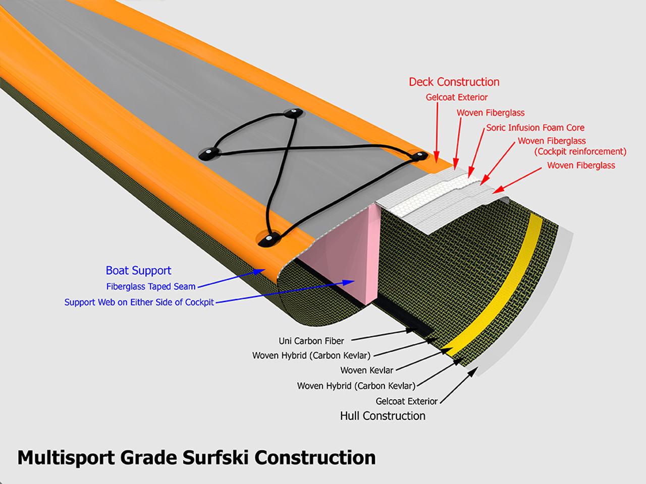

Интересовали ткани на опубликованных картинках,
Я должен это знать?
