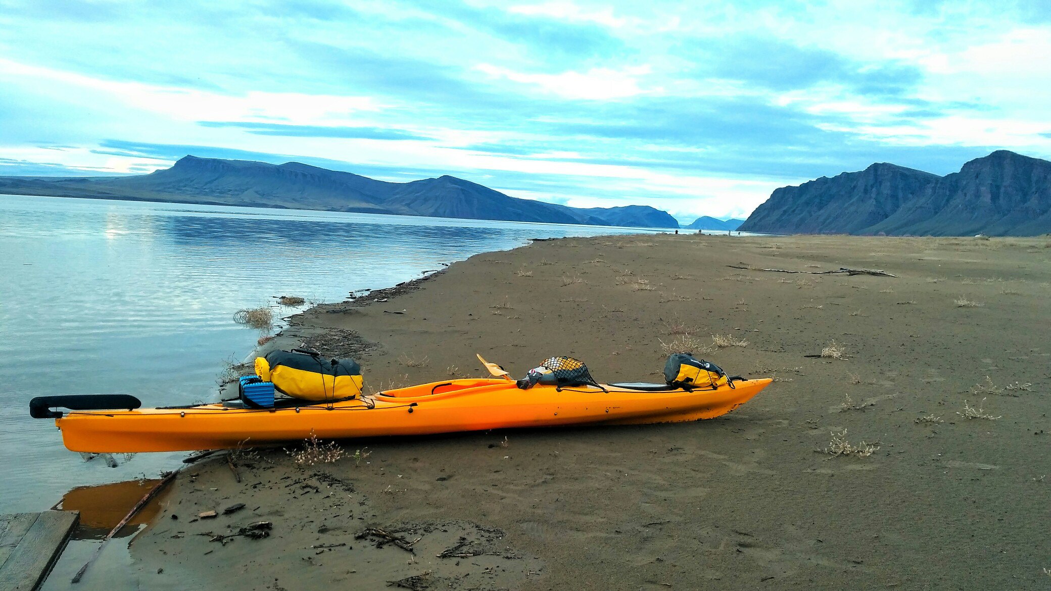

а килевую линию нужно в сплошную линию вытянуть? (или где плоское дно под сидалещем там оставлять плоским?)
можно в такую форму вывести.
Вильгений
Сообщения: 16
Зарегистрирован: 18 май 2022, 01:37
Город: Saint Petersburg
Сообщение Вильгений » 19 май 2022, 06:15
или как у оранжевой сплошной киль под дном ( примерно в 3-5 см тянуть)?
Сообщения: 444
Reputation: 99
Сообщение Constantine » 19 май 2022, 06:56
Вильгений писал(а): ↑
19 май 2022, 06:14
ООО то что надо)) спасибо за совет и про монтажную пену.!
Мне кажется, что под седалищем можно плоский участок оставить, а к носу и корме плавно вывести киль. Посмотрите на формы днища у разных каяков, может подберёте подходящую форму. Например у этой лодки достаточно плоское дно.

А встроить скег не проще, чем переклеивать такой объем ? Еще вариант - поставить руль. Хотя не буду утверждать - на таких не ходил. Но видел тесты пакрафтов, на которые ставили не подвижные стабилизаторы - даже при их не большой длине и большой ширине, поведение менялось кардинально.

Скажу честно не очень разбираюсь в лодках,
Интуитивно кажется если выровнять килевую линию и добавить (с помощью острого киля врезающую способность в воду (со стороны носа)
лодка будет плыть немного быстее .
и может станет более устойчивой.

Она к сожалению не будет быстрее (вы длину лодки не сможете увеличить, а длина вотерлинии у нее и так почти максимальная) или остойчивее (ширина таже и вы еще килеватости добавите). Вы добавите обьема и при ее плоской корме, сконструированной для быстрых вращений, у вас нос немного всплывет, а корма еще притопится.
Теперь о назначении - вы хотели ходить по ней по Вуоксе. Без стабильного эскимоского переворота это не безопасно. Вы с воды в такую лодку не залезите.

Получается киль даёт только курсовую устойчивость?
Вы учитывайте то, что при любом вмешательстве в изначальный проект, нарушаете баланс. Если добавите вес на носу, значит наверное нужно добавлять и в кормовой части. Тоже с объёмом, при добавлении появляется незапланированная плавучесть с одной стороны, которую как мне кажется нужно компенсировать. Как всё это дело потом будет плавать, никто вам не подскажет. Если чувствуете, что много труда и времени у вас это не займёт, то почему бы и не поэкспериментировать, в противном случае лучше сразу взять проект под свои задачи.
