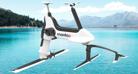

Если как тут ранее писали энергообеспечнность для хождения на крыльях нужна бОльшая чем может нормально продолжительно выдавать человек, но вроде как поднять можно их из воды.Аутриггер писал(а): ↑10 июн 2020, 14:03Я бы их высек, потому что они, видимо, прогуливали уроки физики в школе. Если нужна скорость любой ценой, то нужно полностью вставать на крылья, а не ездить на торпеде. Но тогда это уже получается просто экстремальный снаряд. Ни в поход не сходить, ни фитнесом нормально не заняться. А торпеда остаётся по сути своей привычной для нас водоизмещающей лодкой, хоть и необычной по конструктиву.По этой схеме строили рекордные лодки приводимые живой силой, для преодоления скоростного баръера 20 узлов.
Но если поднять можно то... суть же крыльев в высокой эффективности/низком сопротивлении. До поднятия сопротивление сильно, намного больше должно быть. Выходит или поднять нельзя, или если поднять таки можно, то потом как поднял легко должно это состояние поддерживать быть.
Что-то не сходится.

Чтобы встать на крылья, нужно преодолеть пиковое сопротивление, когда к сопротивлению водоизмещающего корпуса добавляется ещё и сопротивление крыльев. Но, как решил перекурить, так опять автоматически попал на новый выход. Их бы иметь возможность снимать, когда не хочешь грести в реж. потогонки, но в рамках существующих схем это невозможно.
Теоретически можно два крыла из трёх иметь под аутриггерами регулируемой высоты, а третье пусть будет откидное и на переднем штевне. Если же все крылья расположены под днищем, то единственный шанс - расположить из в колодцах, как кинжальные шверты. Но это уже посложнее будет, ибо непонятно, как до них дотянуться, если ты уже на воде.
Плавать на торпеде интереснее, ибо это ближе к реалиям фитнес гребли и не обязывает люто молотить вёслами.
Не вижу проблем с поднятием крыльев. Просто не нужно их крепить прямо под корпусом. Пусть там будут располагаться рабочие профильные элементы, а крепежные подвижные кронштейны в других местах, хоть на палубе. Правда выглядеть будет как каракатица.

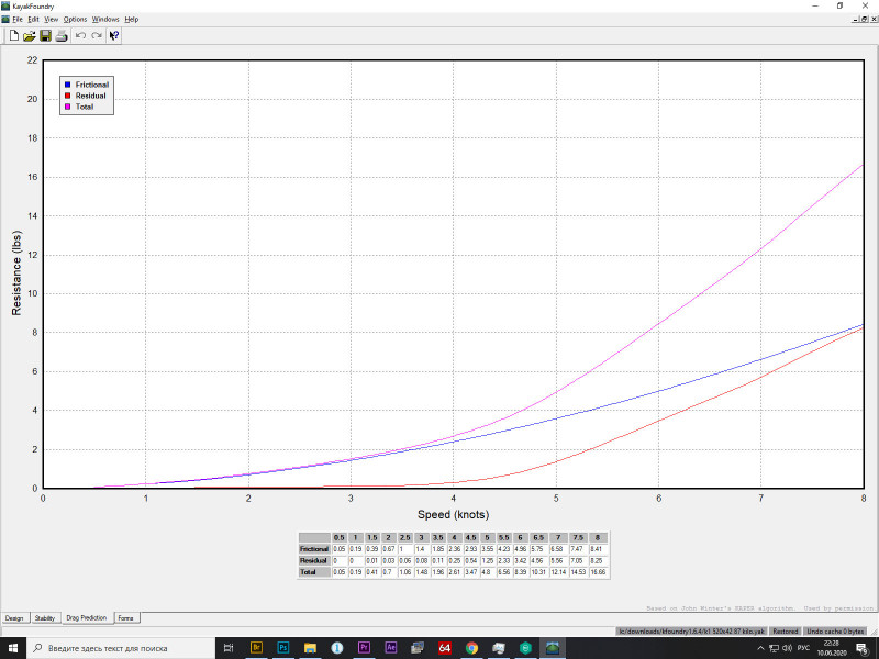

Какое волновое сопротивление в к1 в процентном отношении к другим видам?
можно на разных скоростях, если есть
Что-то эти данные не гуглятся
В первом приближении так:

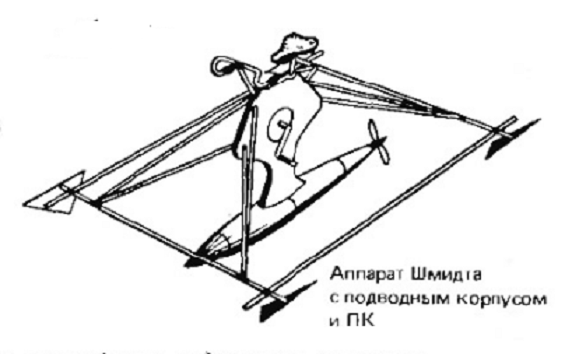

https://vk.com/topic-183334628_40458002
Цитата:
"В принципе «избавиться» от волнового сопротивления можно, если судно, обычно находящееся на границе двух сред — воды и воздуха, решительно переместить в одну из них: или погрузить полностью под поверхность, или поднять из воды в воздух, «поставив» на подводные крылья (либо воздушную подушку). Ясно, что при движении на крыльях мы одновременно почти устраняем и сопротивление трения, составляющее основную часть сопротивления на малых скоростях.
Рассмотрим первый из этих двух путей. Придающий плавучесть корпус идет под водой, гонщик находится над поверхностью воды, причем его сиденье и узел передачи поддерживаются узкими пересекающими поверхность стойками. Корпус, обладающий наименьшим сопротивлением, должен иметь форму капли с длиной, в 3—4 раза превышающей наибольший диаметр. Такой аппарат напоминал бы одноколесный велосипед — удерживать на нем равновесие было бы столь же трудным делом! Одно из решений этой проблемы предложено Т. Шмидтом. Для обеспечения остойчивости он прикрепил к подводному корпусу собственной конструкции легкую прямоугольную раму с четырьмя подводными крыльями по углам."
Надо же, какое извращение ! Очевидно он был лохом и неумехой, ибо упустил драгоценный шанс непрерывно делать опору на весло ...
Крылья, кста, наклонные. Я в своих прикидках двинул мысль в этом же направлении, аднака решил, что будет достаточно двух крыльев. Но это если торпеда длинная. С торпедной гидродинамикой, кажется, всё не так, как мы привыкли с нашей прочной традицией плавать по воде сверху. Там в статье говорится, что длина д. б. в 3 - 4 раза больше диаметра. Странно ... Дирижабли, помнится, тоже странные.
