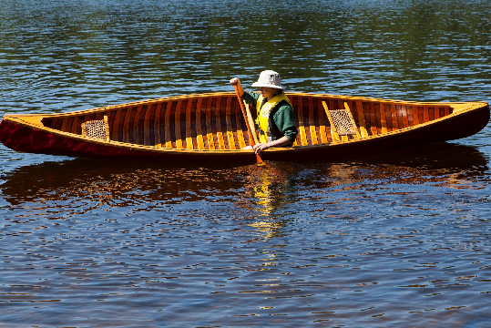

Но каноэ на фото - не ваш случай узкого длинного каяка с низкой высотой бортов: совершенно другие площади поперечных сечений. Прошу прощения, Вы про сопромат и изгибы балок и стержней что-нибудь слышали?
https://www.youtube.com/watch?v=lWWkLYw970k Здесь тоже узкая и длинная лодка без деки ... См. на метке 0 мин 40 сек: https://www.youtube.com/watch?time_cont ... _bivsv4Syc Причём у них там длина настолько ацкая, а сечение настолько плёвое на фоне ацкой длины, что мой вариант на этом фоне выглядит на три порядка более беспроблемным. К тому же я вешу намного меньше, чем дикая толпа из 25 мужиков. Хотя меня и это не пугает. У меня сейчас в пользовании 12 - местный каяк (САВА - 700 Нелидовской судоверфи), и я им вполне доволен. Правда именно для фитнеса он мне не подходит.
Ссылки хорошие. Из них хорошо видно, что у этих длинных лодок - конструкция не как у каяков К1, или как у вашего каяка (который тот же К1, только чуть остойчивее, без верхней деки и разборный), а как у сюрфски: т.е. верхняя дека, на которой сидят, и эта дека и дает жесткость конструкции, образуя замкнутую оболочку, о которой Вы не подумали!
Далее: мне непонятно, почему Вы отвергаете внешний привальный брус: секции с таким привальным брусом будут как стаканчики с кромкой - они друг в друга прекрасно вкладываются.
Но самое главное: у Вас нет четкого представления о техзадании: если Вы говорите о вашем пруду, шириной не более 100м, на котором никогда не бывает волн (ни от ветра, ни от проходящих судов) - то это одна ситуация, под которую гораздо менее жесткие требования и к жесткости лодки, и к возможности ее заливания волной, и к возможности вернуться в лодку после опрокидывания, которая в этом случае не нужна. Но Вы в ваших посланиях упоминали Неву - а на этом водоеме - уже совсем другие требования к конструкции каяка.
Резюме: технические проблемы у Вас не решены. Подумайте еще раз: что проще - решать то, что уже несколько месяцев как не решается, или найти единомышленников (можно хоть по объявлениям), поставить простейший ангар на берегу вашего любимого пруда - и не иметь больше никаких подобных проблем ? (Можно и без единомышленников, но будет дороже и сложнее обосновать с властями необходимость данного ангара, не имея коллективной поддержки).

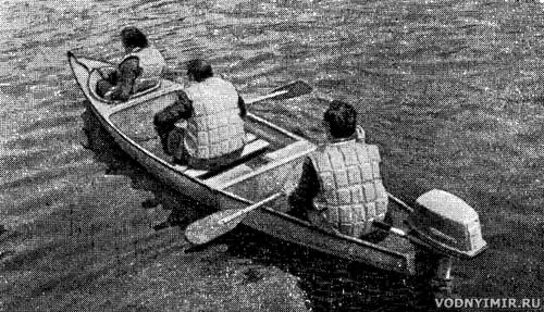

Кстати, советское секционное каноэ мучили тремя жопами, да ещё и мотор ставили. А у меня только одна жопа и мотор ставить не планирую. Чуете разницу ?

Начните мыслить не литературными (см. выделение), а техническими терминами - тогда ситуация проясниться. У К1 нижняя дека однослойная, как и у Вас. Но у Вас нет верхней деки, которая есть у К1 и которая делает замкнутую оболочку с нижней декой, существенно увеличивая жесткость. У каноэ по вашей ссылки или у сюрфски - замкнутую оболочку образует палуба, на которой сидит гребец. Но у Вас ее тоже нет, как я понял. И не может быть - из-за требования матрешки. Т.е. у вас есть нерешенная техническая проблема. Про каноэ я вам уже писал - другая ширина, есть поперечные банки, которые являются элементами жесткости - и этих банок не менее 3 шт! У Вас ничего этого нет!

Советское каноэ имеет совершенно другую конструкцию и геометрию. И мореходность его, кстати, меньше чем у каяка. Про трагедию на Сямозере с гибелью 14 детей все слышали. После переворота забраться в каноэ обратно и продолжить путь уже невозможно.

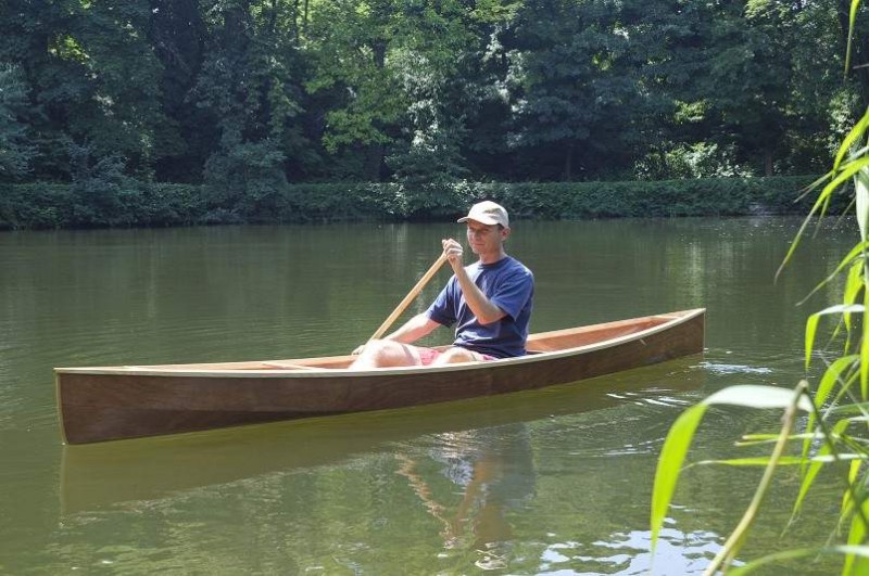

Обычное канадское каноэ с двумя банками. В чём проблемы ? У меня переборки лучше расположены, и нет таких больших пролётов. С хрена ли пролёт 1750 мм стал страшным при адекватном привальнике ?!
