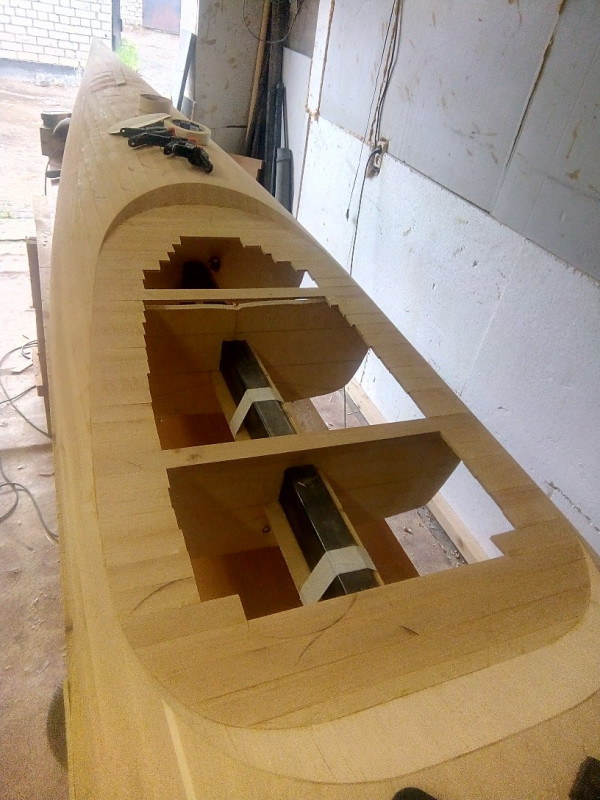

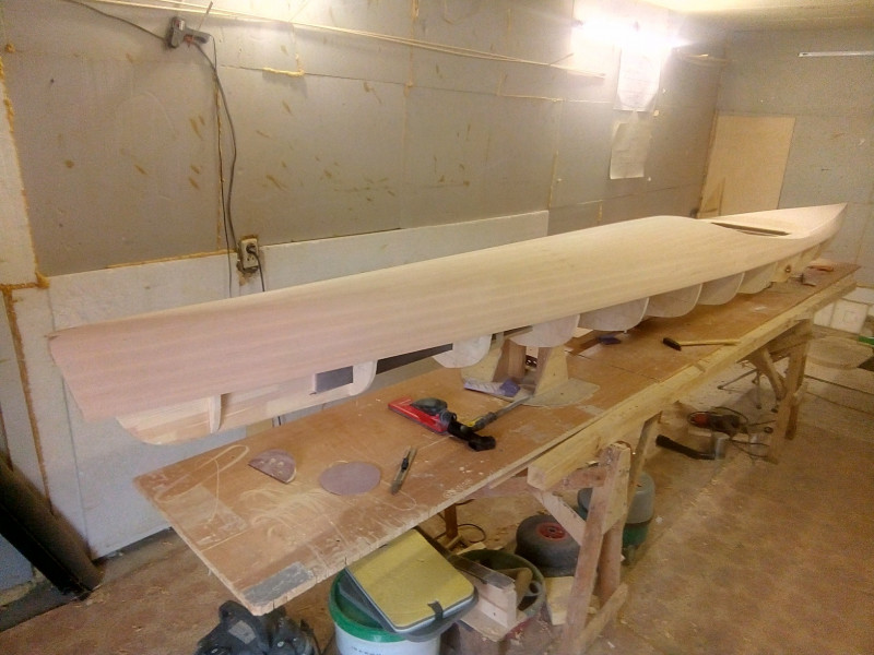

Сообщение пузотер » 28 июл 2019, 23:57
Были проблемы с электричеством в гараже.
Доклеил рецесс. Жутко моторное место.

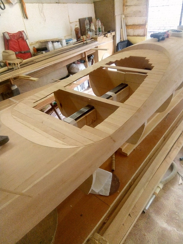

Re: Microbootleggersport

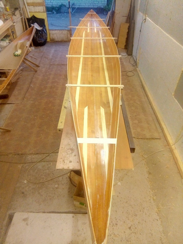

Сообщение пузотер » 07 авг 2019, 03:01
Палуба отняла кучу времени из за жуткомотОрного рецесса. Получился он немного не так, как хотелось, поэтому и забросил немного стройку. Но все же добил сегодня.
Из новшеств этого проекта: желание набирать рейку не хаотично, как на предыдущих лодках, а по порядку распила. Задняя палуба из одного набора, передняя из двух. Борта тоже выложены по порядку, если не закралась ошибка, и при сборке надеюсь будут симпатичны.

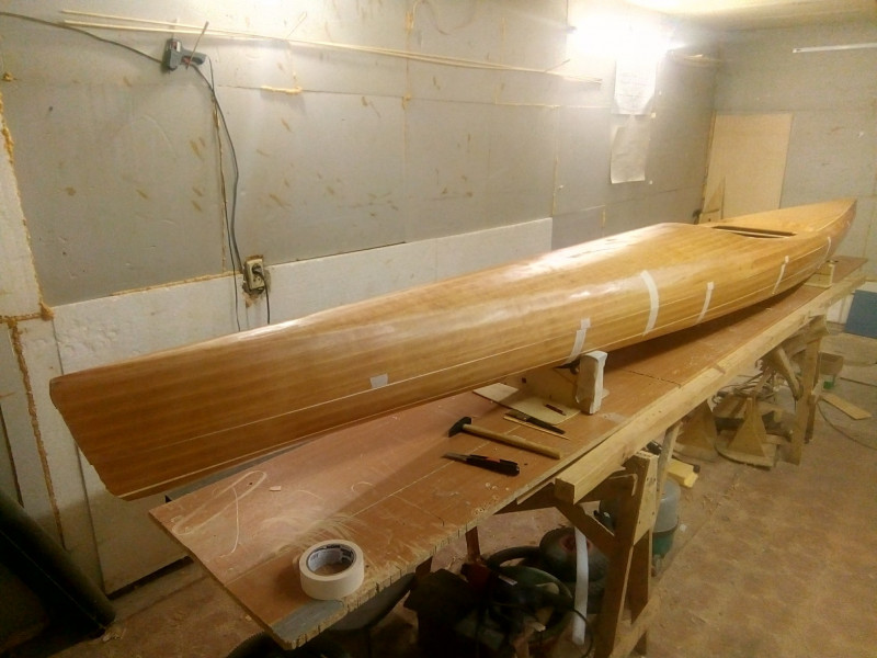

Сообщение пузотер » 07 авг 2019, 23:06
Примерка

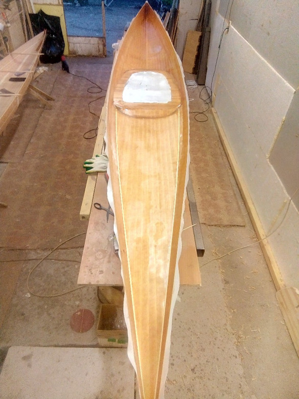

Сообщение пузотер » 16 авг 2019, 02:47
Половинки вышкурены изнутри и заламинировать.

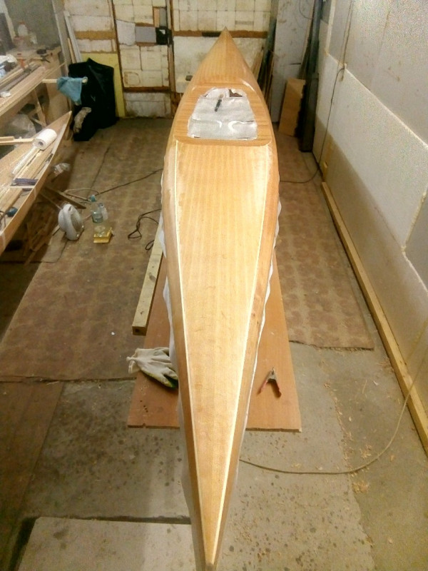

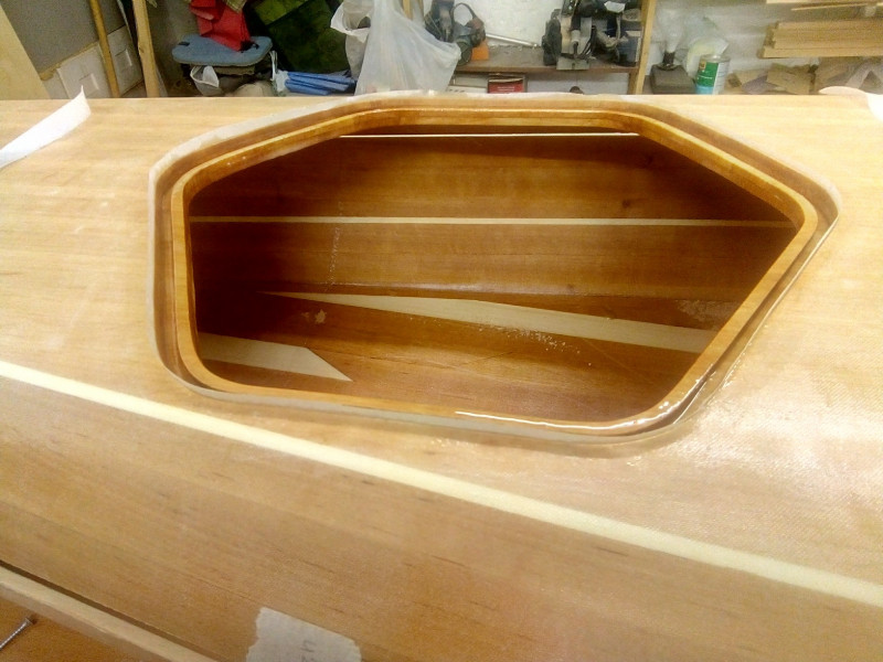

Сообщение пузотер » 28 авг 2019, 23:16
Начались мелочи, но на них нужно кучу времени. Занимаюсь лючками и очком кокпита.
