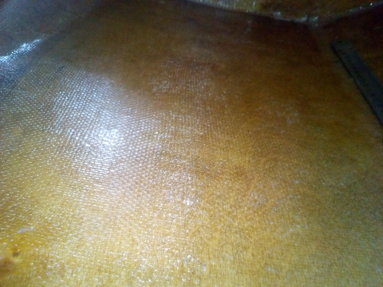

С этим у меня пока трудности. За ламинировал кокпит нижнюю часть. После высыхания стал замечать в некоторых местах воздух. Полагаю, что он попал туда из фанеры. Теперь, для начала пройду грунтовочным слоем эпоксидки, и только после буду ложить ткань. Ещё сомнения в стеклоткани, но как определить, что это Ortex160 я не знаю.

Фото пузырей сделайте. Крупный и общий план, тогда можно будет что-то сказать.
У меня мелкие пузыри появлялись при излишнем давлении на шпатель, т.е. чрезмерно смолу выгонял. Пузырики 1,5-2 мм, побольше на переломах ткани были, но по мере гелеобразования можно прикатать или если не выходит шприцом туда смолу загнать и пузыря не будет

На фото видно белые проблески. Они то и напрягают.

Похоже на недостаток смолы. Или мало было изначально и она втянулась в фанеру или шпателем слишком сильно давили.
Смолу как и чем наносили?
Выливаю и разгоняю кистью, прохожу в два прохода от носа до кормы занимает процесс час-полтора, работаю эталом 1445) и только потом излишки выгоняю шпателем. Нажим средний (расшифровать сложно, с опытом придет)
Re: Окраска фанерного каяка
Не скрою - давил сильно. Смолу наносил сначала на фанеру, потом поверх стекла. На фанеру наносил кистью, а после - растаскивал шпателем. Поверх ткани лил из тары и растаскивал шпателем. К моменту укладки ткани смола во многих местах пропитала фанеру до состояния, что пальцы не прилипали. Соответственно в этих местах ткань пропитывалась дольше.
