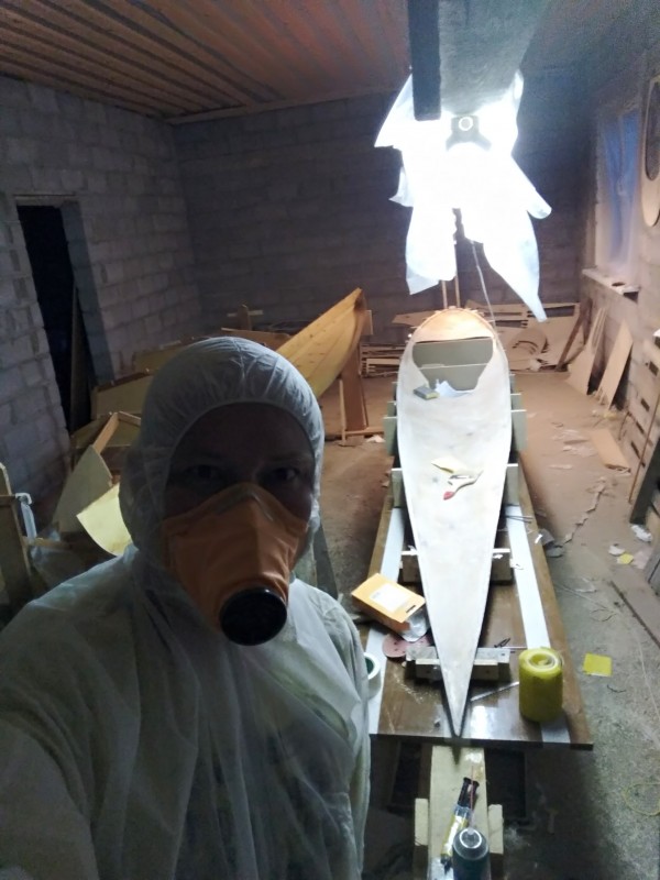

Традиционное шкурингфото.

А очки и наушники???

HEKOT писал(а):А очки и наушники???
Для слабаков :geek:
