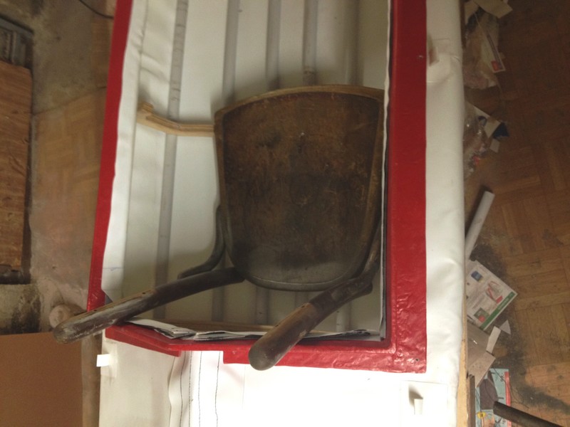

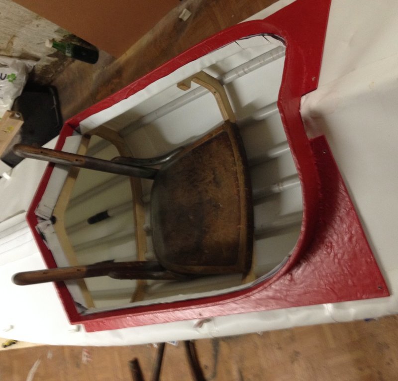

Совсем уже заканчиваю и столкнулся с обустройством сидушки. Поругайте ) Нашёл гениально простой вариант )) Удобный и лёгкий . Можно обтянуть (спинку я обтянул) Но я оставить поджопник думаю как есть не завышая , лакирну только , а на место поджопника у меня есть надувная тонкая подушечка 2 см толщиной..
Да спинку я подпилю пониже естественно .
- IMG_2309.JPG (80.79 КБ) 6288 просмотров
- IMG_2310.JPG (88.86 КБ) 6288 просмотров

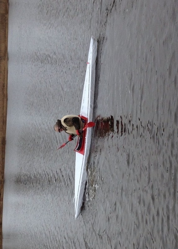

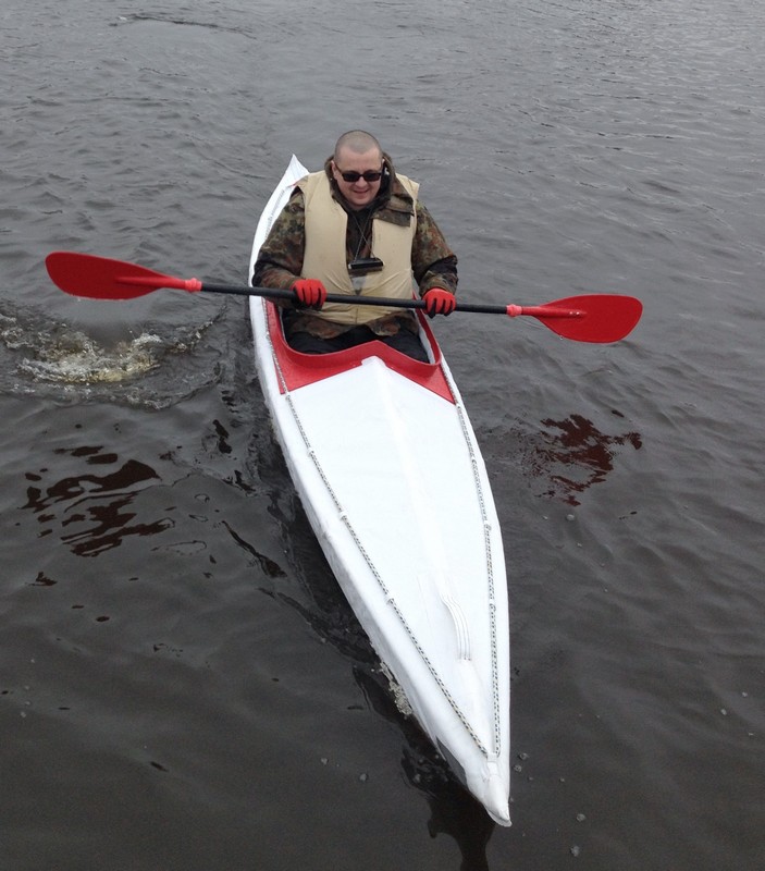

Сегодня испытал - проект можно считать закрытым. Из недостатков отмечу что слишком хорошо держит курс и трудно развернуть - надо руль полюбэ.
Пвх этот или гуано или холод ему не нравится . Пока собирал в гараже на асфальте и спускал на воду сделал 2 дырочки в шкуре.. Длинна 4.40 вышла и веса где то 20 кг .. Надо колёса для транспортировки.
Шкуру склеил коряво спереди и сзади снизу
Весло при гребле шкрябает об очко (высокий бортик надо подпилить)
Сидушка http://fotki.lv/ru/serzPRO/comments-44056975/
Упор для ног http://fotki.lv/ru/serzPRO/comments-44056978/
Да во мне 101 кг ))
Да во мне 101 кг ))
- IMG_2362.JPG (133.9 КБ) 6199 просмотров
- IMG_2361.JPG (146.87 КБ) 6199 просмотров
- IMG_2367.JPG (127.69 КБ) 6199 просмотров
Re: Байдарка Сирена
Как умудрился? Не, серьезно, стекла на асфальте были?Пока собирал в гараже на асфальте и спускал на воду сделал 2 дырочки в шкуре..
А вообще неплохо получилось. Сидуха - трон)
Re: Байдарка Сирена
На асфальте уронил када шкуру одевал,а в воде при спуске поставил на щебёнку и начал ёрзать пытаясь сняться с мели..Ankou писал(а):Как умудрился? Не, серьезно, стекла на асфальте были?Пока собирал в гараже на асфальте и спускал на воду сделал 2 дырочки в шкуре..
