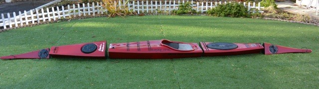

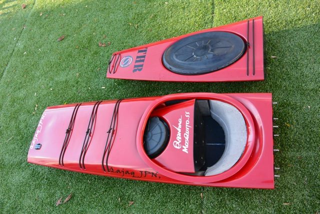

все думаю о разборном каяке , в некоторых случаях удобно для транспортировки , рассматривал и каркасники , но как то не по мне и вот попались фотки , такая конструкция меня заинтересовала . начал изучать проекты гренландцев . а у них в большинстве ширина от 50см и меньше , вот и думаю как они в эксплуатации , остойчивость , грузоподъемность , но в основном конечно остойчивость интересует , так как походы на нем на 1-2 дня планируются . Если кто катался на таких ширина от 50 и меньше хотелось бы почитать отзывы , комментарии

Не могу сказать как ощущения на морских каяках такой ширины.
Но я тут пробовал покататься на спортивной байдарке она 51 см вроде.
Не сказать что это сложно, но все таки кильнуться на ней вот вообще не вопрос что я пару раз за полтора часа и проделал.
Но она круглая как на знаю что, сидушка вертится, колени торчат, в общем не для путешествий судно.
