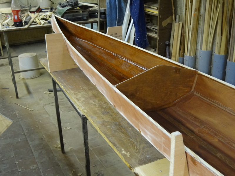

Liniviy
Сообщения: 318
Reputation: 32
Город: С.Петербург
Сообщение Liniviy » 07 апр 2016, 05:55
Евгений Очередько писал(а):Вопрос к мастерам постройки каяков. Опишите ка Вы соединяете верх с низом каяка. в какой момент проклейка, где и как? Заранее сасибо!
Я поступаю след.образом
-на готовые деку и корпус приклеиваю планки примерно 10х15
-малкую до прилегания с минимальным зазором
- центрую деку над корпусом и сверлю отверстия 2 мм из зубочисток делаю несколько направляющих и по ним приподымаю деку над корпусом ,чтобы удобно было наносить клей,наношу клей и прижимаю.
Приклеиваю только тогда ,когда все внутренние работы выполнены
