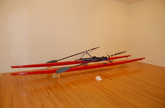

Сообщение Аутриггер » 21 дек 2017, 01:08
Не могу понять, насколько быстрым и удобным будет этот катамаран "Сообщение Taaroa » 31 май 2015, 16:38" с первой страницы темы (он на втором фото снизу), если предстоит грести байдарочным веслом.
Я читал, что нельзя сближать корпуса до состояния, чтобы между ними оставлось менее двух ширин одного корпуса, иначе не удастся исключить их вредное гидродинамическое влияние друг на друга. А дальше вылезает такой приятный бонус, как возможность реализовать бешенное удлиненеие корпусов без ухудшение остойчивости, ибо на однокорпусных лодках с этим есть существенны проблемы. Грести на катамаране распашными вёслами можно не хуже, чем на обычной академической байдаре. А вот при гребле байдарочным веслом требования по нормальному просвету между корпусами вступает в противоречие с требованиями по удобству гребли. По моим прикидкам на катамаране шириной ок. 90 см грести байдарочным веслом удастся без явного неудобства, но хотелось бы ознакомиться с чьим - то практическим опытом.
На первом фото - академический катамаран, заточенный под максимальную скорость.
